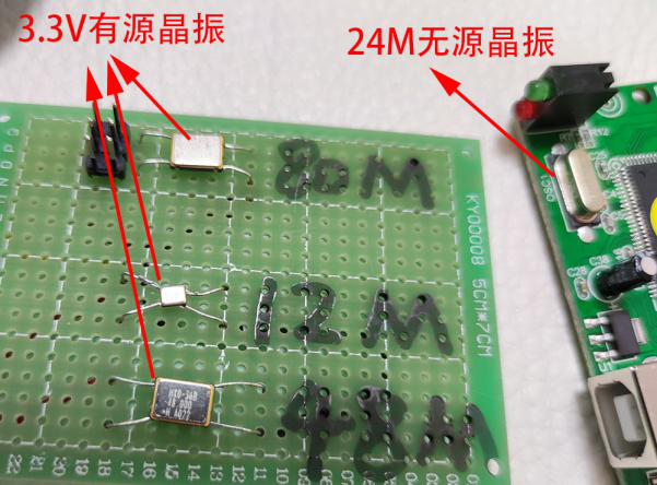

      我们通常会遇到下面这些晶振:
有源晶振一般是4脚贴片的,无源晶振一般是两脚直插的。有源晶振有3.3V5V的一般,频率可以做的比较高,无源晶振不需要电源,但是一般需要接两个很小的电容帮助起振。
我们专门焊接12M,24M,48M,80M频率的3.3V有源晶振做测试:

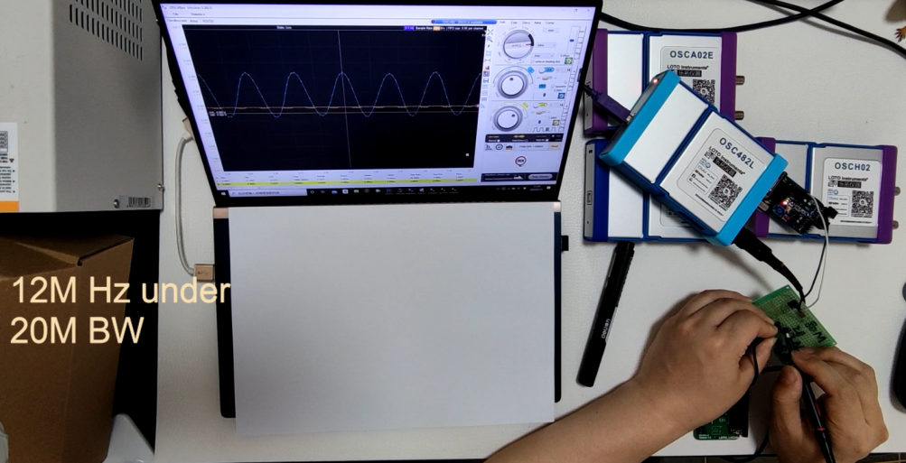

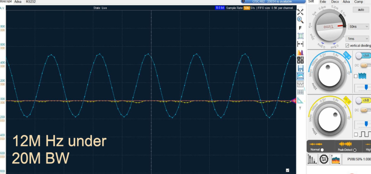

20M带宽的OSC48212M晶振:

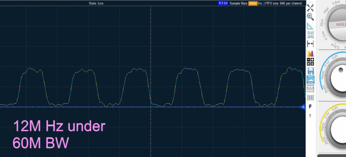

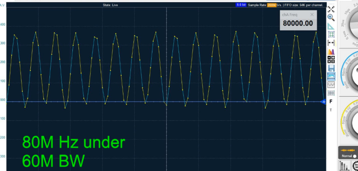

60M带宽的OSCA02E12M晶振:

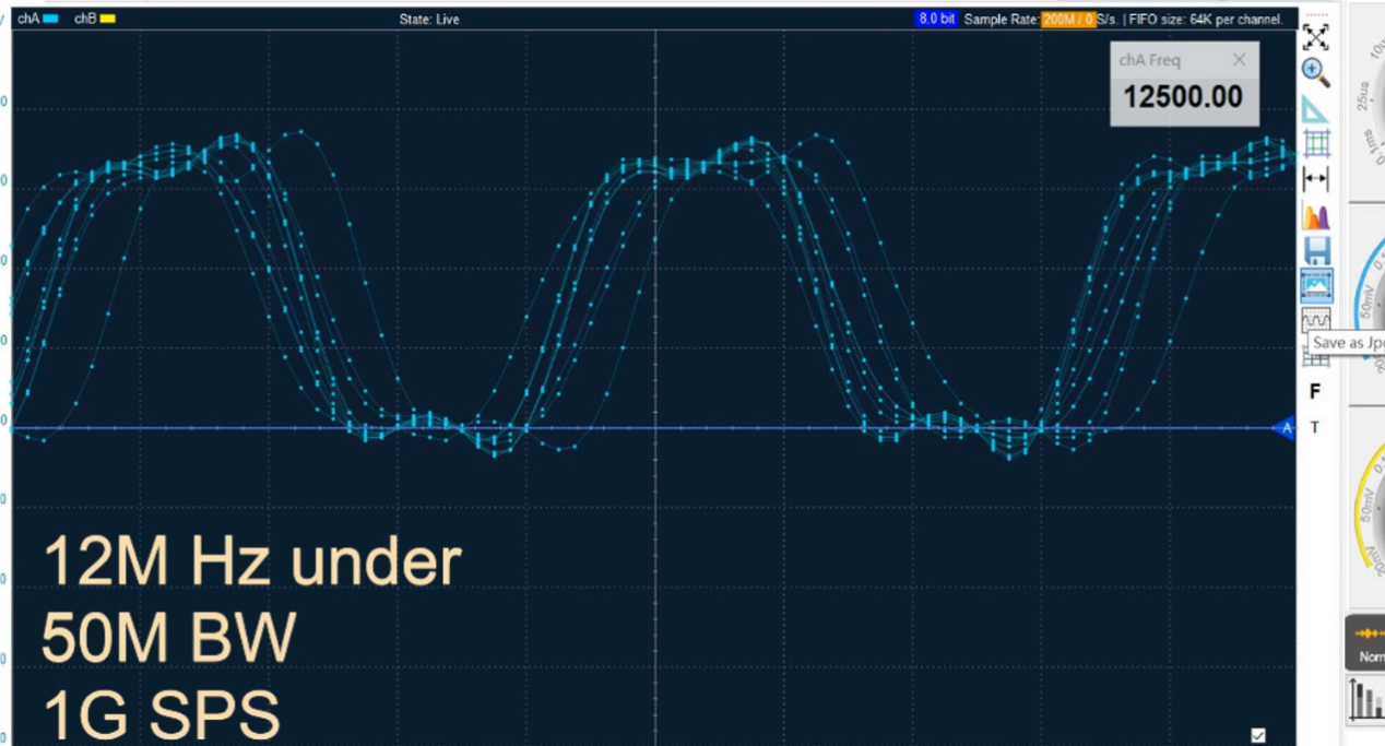

12M晶振在50M带宽的OSC2002下的波形:

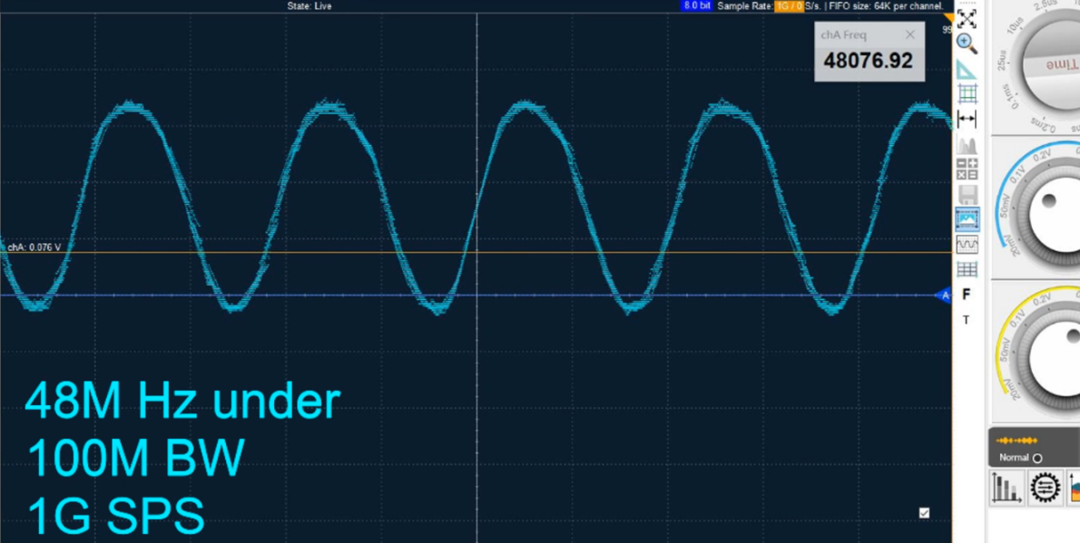

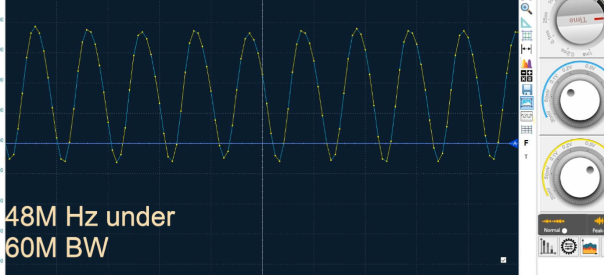

接下来我们测48M的有源晶振。那么OSC482OSCA02就不能测试了,因为他们的带宽已经不足以测48M的波形了,我们使用OSCA02E进行测试:
48M晶振在50M带宽的OSC2002下的波形:
48M晶振在100M带宽的OSC2002下的波形:

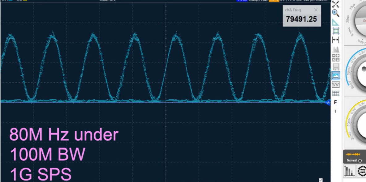

从上面实测的众多波形里,我们会发现,晶振波形有时候测出来是正弦波,有时候测出来是圆顶的正弦波,有时候测出来是接近方波的钟型波,都不是理想的理论上的方波。规律是,带宽和被测晶振频率越接近,测出来的越近似正弦波;带宽大于被测晶振频率越多,就越接近于方波。
这些波形都不算是错误,其实都是正确的,之所以有这样的现象,根源是带宽和被测频率的关系问题。
如上图所示,方波其实可以等效分解为频率和幅值不同的无数个正弦波叠加而成的。蓝色的是频率和方波相同的基频正弦波,绿色为3倍频率的谐波,橙色为5倍频率的谐波,还有5次谐波,9次谐波...无穷个谐波。
当方波被一定带宽的示波器测量时,这个方波,相当于无数个各种谐波的正弦波被测量,高于示波器带宽的那些谐波被示波器严重的过滤掉了基本上,只留下了低于带宽的一些谐波,所以就出现了刚才我们看到的现象。带宽离方波频率越近,就越少的谐波被保留,就越接近正弦波,如果只有基波被保留,那么就是标准的正弦波。我们可以通过下面的图看到,保留不同谐波个数的方波会呈现什么样子。

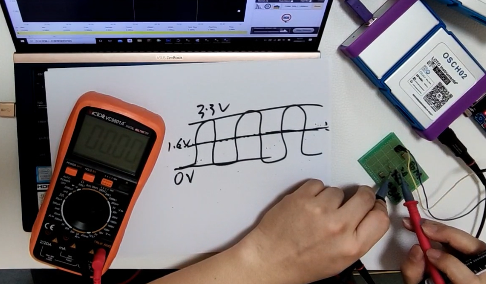

其实,在我们的实际应用中,基本上不需要使用示波器去测晶振的波形。所以我们并不需要购买带宽很高的示波器。想知道晶振有没有正常振荡其实用万用表测下电压就基本能判断出来了。比如上面做实验的3.3v的有源晶振,使用万用表测下晶振的输出引脚的直流电压,大概在1.6v就基本上可以断定晶振在振荡了。
