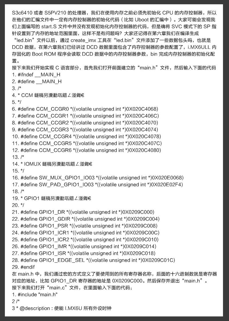

至此汇编部分的程序我们就完成了,主要用来设置处理器在 SVC 模式下运行,然后初始化 SP 指针,最后跳转到 C 程序的 main 入口函数。如果大家有接触过三星的 S3C2440
