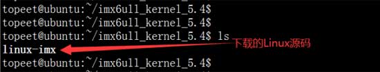

下面我们通过git下载5.4.3内核源码。输入以下命令获取源码:
下载完成会在当前目录下生成“linux-imx”文件,如下图所示:

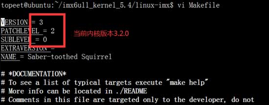

然后我们使用“cd linux-imx”命令进入到下载的内核目录下,我们可以打开当前目录下的“Makefile“文件,查看下现在的内核版本,运行结果如下图所示:
从上图我们可以看到下载的内核版本并不是5.4.3,那么我们是不是下载错了呢?答案是:我们没有下载错的。因为我们下载的NXP提供的这套Linux源码,里面包含了所有版本的分支,我们需要使用命令检索出对应的版本。下面我们开始讲解如何检索出我们想要的版本。首先我们可以使用git命令查看都有哪些分支,我们可以输入“git branch -a”查看所有的分支。

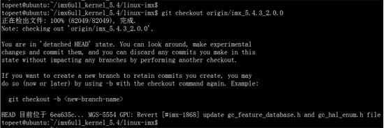

我们需要检索出“5.4.3”版本的内核源码,我们可以输入命令“git checkout origin/imx_5.4.3_2.0.0”(其中的origin/imx_5.4.3_2.0.0是我们要检索出的分支,大家如果想要检索出其它分支,只需要把这个名字改成对应的分支名字就可以),运行结果如下图所示:

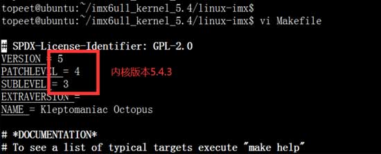

从上图我们可以看到已经检索出了“5.4.3”的分支,我们再次打开内核源码目录下的“Makefile”文件,如下图所示:
从上图我们可以看到当前的内核版本是“5.4.3”了。

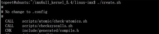

给脚本一个执行权限,然后我们运行“./create.sh”脚本,开始编译Linux内核,如下图所示:
编译完成,会在“arch/arm/boot”目录下生成“zImage”镜像文件,如下图所示:

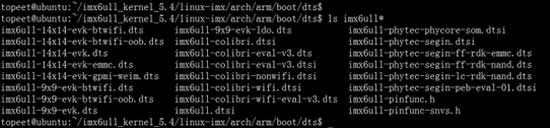

编译生成了镜像文件以后,接下来我们需要编译设备树文件。首先我们进到“arch/arm/boot/dts”目录,这里面保存着imx6ull的默认设备树配置文件。然后我们输入“ls imx6ull*”命令,查看与i.MX6ULL处理器相关的设备树文件,运行结果如下图所示
在上图中列出的所有与i.MX6ULL处理器相关的设备树文件,我们只需要关注其中的四个,分别是:
“imx6ull.dtsi”,
“imx6ul-14x14-evk.dtsi”,
“imx6ull-14x14-evk.dts”,
“imx6ull-14x14-evk-emmc.dts”
“imx6ull-14x14-evk-gpmi-weim.dts”。
其中的“imx6ull.dtsi”文件是i.MX6ULL处理器的核心配置文件,里面定义了i.MX6ULL处理器所有的内部资源。
文件“imx6ul-14x14-evk.dtsi”里面定义了一些与外设相关的驱动。
文件“imx6ull-14x14-evk.dts”会包含“imx6ull.dtsi”和“imx6ul-14x14-evk.dtsi”这两个文件。
文件“imx6ull-14x14-evk-emmc.dts”会包含“imx6ull-14x14-evk.dts”,该文件是针对EMMC存储的。
文件“imx6ull-14x14-evk-gpmi-weim.dts”会包含“imx6ull-14x14-evk.dts”,该文件是针对NAND FLASH存储的。
通过上面的分析,实际我们最终需要编译的就两个文件“imx6ull-14x14-evk-emmc.dts”(EMMC存储)和“imx6ull-14x14-evk-gpmi-weim.dts”(NAND FLASH存储)。

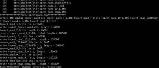

上面的脚本主要是使用make命令编译出对应的设备树文件(比如我们要编译“topeet_emmc_4_3.dts”这个设备树文件,那我们直接输入“make topeet_emmc_4_3.dtb”命令即可,其它设备树文件的编译与此类似,这里不再一一描述)。编译出所有的设备树文件(EMMC存储和NAND FLASH存储)以后,我们使用“./create_dtb imx6ul_topeet_nand.dtb topeet_nand_4_3.dtb topeet_nand_7_0.dtb topeet_nand_10_1.dtb topeet_nand_1024x600.dtb topeet_nand_5_0.dtb topeet_nand_9_7.dtb topeet_nand_hdmi.dtb”命令把NAND FLASH的设备树文件拼接成一个文件,即“topeet_nand_hdmi.dtb”文件(也就是上面添加的脚本的最后一条)。添加完以后的脚本如下图所示:
添加完成设备树的编译脚本以后,我们直接运行内核编译脚本“./create.sh”开始编译内核和设备树,如下图所示:
编译过程如下图所示:
我们可以看到在“arch/arm/boot”目录下生成了“zImage”内核镜像,在“arch/arm/boot/dts”目录下生成了设备树文件:如下图所示:
