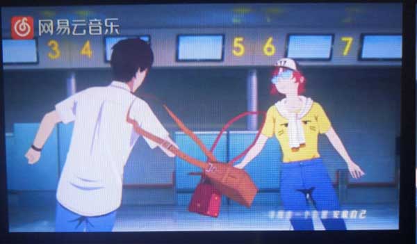

测试
将编译生成的mplayer和测试文件test.mp4和miss.mp3拷贝到开发板,启动开发板,连接耳机。
使用以下命令测试播放音频。
./mplayer /root/Documents/miss.mp3
使用以下命令测试播放视频,测试视频的时候要连接显示屏。
./mplayer -fs -zoom -x 480 -y 272 test.mp4
如下图所示:
