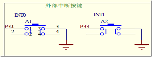

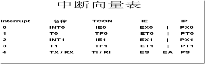

void key() interrupt 0{
        if(i == 0)
                P2 = dd;

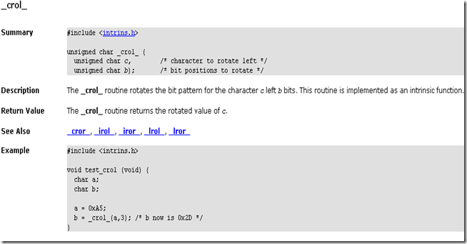

                dd = _crol_(dd,1);

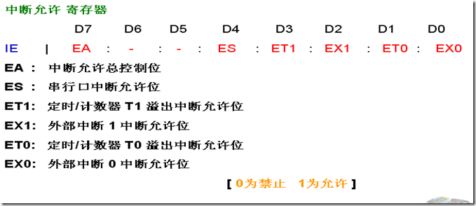

        EA = 1;             //中断允许总控制位使能
        EX0 = 1;            //外部中断0中断允许位

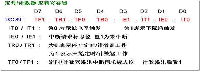

        IT0 = 1;            //为0表示低电平触发,为1都是下降沿触发
        TR0 = 1;            //为1表示定时/计数器工作

//通过循环左移使每触发一次INT0中断,灯亮一个。
//_crol_的定义:
