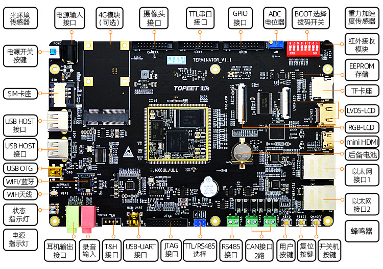

我们在学习 Linux 嵌入式开发的时候,了解 ARM 汇编是很有必要的,虽然我们使用汇编编写代码的情况很少,但是有些情况下我们需要简单编写一些汇编程序来协助我们调试板子(因为我们的 i.MX6 UL 终结者开发板使用的 cpu ARM Cortex-A7 架构的,cpu 刚上电必须要运行汇编代码,来初始化 cpu 的一些内部功能,然后设置好 C 语言的环境,才能运行 C 语言),比如一块板子焊接回来,我们烧写镜像没有问题,但是烧写完,串口没有打印信息,不能正常启动,这时我们应该不能确定是软件问题还是硬件问题,我们可以在汇编里面通过点灯(点亮板子上的 led)的方式来确定下 cpu 有没有运行,此时我们就要用到汇编,因为 C 语言还没有被执行。所以我们需要了解并掌握下 ARM 汇编。
