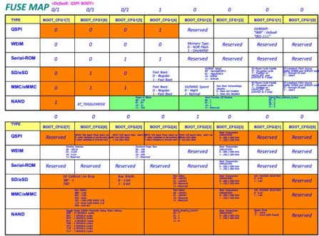

从参考手册我们可以看到启动设备主要通过三组 IO 来设置,他们分别是 BOOT_CFG1[7:0]
BOOT_CFG2[7:0]BOOT_CFG4[7:0]这三组 IO。如下图所示:
从上图我们可以看到这三组决定启动设备的 IO 正好用到的 RGB 24 根数据 IO,在 i.MX6ULL 芯片刚开始上电的时候这 24 IO 先作为“选择启动设备”的功能来使用,在 ROM 中的固化程序把启动镜像从启动设备加载到内存,并开始从启动镜像(Uboot)开始运行的时候,这 24 IO 就可以当做 RGB 来使用了。
现在我们来总结一下,i.MX6ULL 启动流程:首先根据 BOOT_MODE 的两个 IOBOOT_MODE1BOOT_MODE0)先确定启动方式,如果是串行下载模式,就会进入 USB 启动模式。如果是“内部 Boot”启动方式,然后就根据 BOOT_CFG1BOOT_CFG2BOOT_CFG4 这三组 IO 的配置来决定从哪种设备启动(读取启动镜像到内存,并开始启动)。

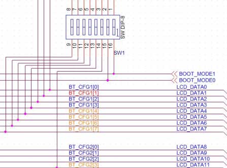

接下来我们看下 BOOT_CFG1BOOT_CFG2BOOT_CFG4 这三组 IO 是怎么配置启动方式的,在我们的底板原理图上有如下图表:
上图中最左侧一列是支持的启动设备,后面的每一列分别对应 BOOT_CFG IO,我们可以看到决定启动方式的是由 BOOT_CFG1 BOOT_CFG2 这两组 IO 决定。打击爱也许觉得这么多 IO 需要配置,操作起来太麻烦了,实际上这些 IO 中大部分都是默认下拉的,需要配置的只有 6 个,从我们的原理图可以看到(因为我们用了一个 8 位的拨码开关,其中有两位是 BOOT_MOD 的),如下图所示:

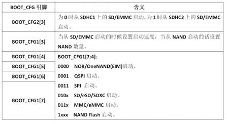

从上面的原理图我们可以看到 8 位的拨码开关一端上拉到 3.3V,另一端分别接到了 BOOT_MODE1BOOT_MODE0BOOTCFG2[3]BOOTCFG1[3]BOOTCFG1[4]BOOTCFG1[5]BOOTCFG1[6]BOOTCFG1[7]。所以我们设置启动方式,只需要修改这 8 位(有两位是 BOOT_MODEIO 的状态,我们看下负责启动方式的这 6 IO 的含义,如下表所示:
根据上面的表格,我们设置开发板分别从串行下载,EMMCSD 卡,NAND FLASH 启动的时候,可以按照下面的表格设置,如下表:

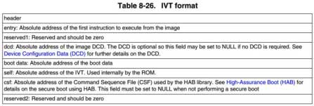

这里我们以 EMMC 为例,从上表可以看出他的偏移是 1Kbyte1024 字节),假设 EMMC 的每个扇区是 512字节,那么我们的 IVT 要从第三个扇区开始保存。我们从《IMX6ULL 参考手册.pdf》的 8.7.1.1 章节可以看到IVT 的数据格式如下图所示:
其中的 Tag 是一个字节设置为 0xD1length 2 个字节,按照大端模式存储,表示 IVT 的长度,对后一个Version 是版本信息,占用一个字节,通常为 0x40 0x41。由于《IMX6ULL 参考手册.pdf》文档只有 header的描述其它几个字节的描述没有涉及。我们可以打开编译生成的Uboot镜像uboot.imx查看下它里面的内容。
