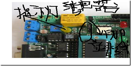

    * 在原理图中TX-3那部分,用单片机控制继电器把P35与JDQ连接在一起,如果B极是低电平,那么VCC的电流流过B,电流流过C极,通过继电器的线圈,指针从常闭端打到常开端。对应上边继电器左边绿色的那三个中间的是中间端,一个常开端,一个常闭端。平时中间端和常闭端是导通的,一控制继电器吸合,中间端和常开端导通。
