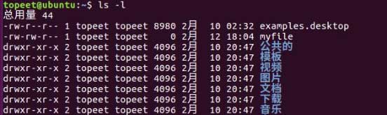

我们前面说过 Ubuntu 系统下用户的权限,除了用户权限,Ubuntu 下的文件有有自己的权限限制。对于
一个文件通常有三种权限:读权限(r)、写权限(w)、执行权限(x)。我们可以使用“ls -l”命令查
看某个目录下的所有文件的信息,包括权限信息,如下图所示:
我们以图 2.9.2.1 中的 myfile 文件为例,来看一下文件的权限,如下图所示:
上图的第一列“-rw-rw-r”表示文件权限与用户权限用户和用户组之前的关系,第一位表示文件类型,
剩下的 9 位划分成 3 位为一组,分别表示文件拥有者的权限,文件拥有者所在用户组的权限,其它用户的
权限。图 2.9.2.2 中的第三列和第四列“topeet topeet”代表文件拥有者,文件拥有着所在的组,所以 myfile
的权限可以解析成:myfile 文件的拥有者是 topeet,topeet 用户对文件具有读写(rw)的权限;topeet
用户所在的组是 topeet(图 2.9.2.2 中的第四列),改组内的其它用户对没有 file 文件具有读写(rw)的
权限;其它用户对 myfile 具有读(r)的权限。

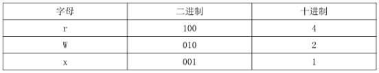

前面我们说到文件的权限有三种分别用:r(读),w(写),x(执行)来表示,除了用人,w,x 表示,Ubuntu
还可以使用二进制数据来表示。三种权限(r,w,x)可以用三位二进制数表示,如表所示:

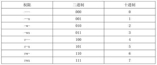

前我们我们讲过每个文件的权限由 9 位表示,每三位为一组,这样可以可以组合出 8 种情况,如下表所示
上面表格中权限所对应的十进制数就是每个权限位相加的结果,比如 rwx 权限组合用十进制表示就是
4+2+1=7,所以图 2.9.2.2 中的 myfile 权限“rw-rw-r--”,用十进制表示就是:4+2+0 4+2+0 4+0+0,也
就是:664。

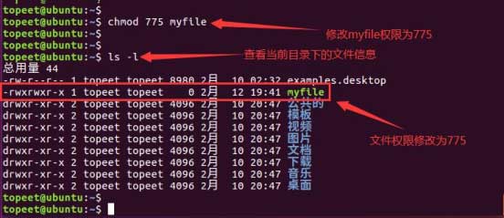

下面我们来学习下 chmod 命令的使用,首先在用户根目录下创建文件“myfile”文件,然后查看下默
认的权限,如下图所示:
我们可以看到 myfile 默认的权限是“rw-rw-r--”,我们将其权限修改为“rwxrwxr-x”,对应的数字
是 775,运行结果如下图所示:
通过上图可以看到 myfile 的文件权限已经修改为我们期望的“rwxrwxr-x”了,关于 chmod 更详细的

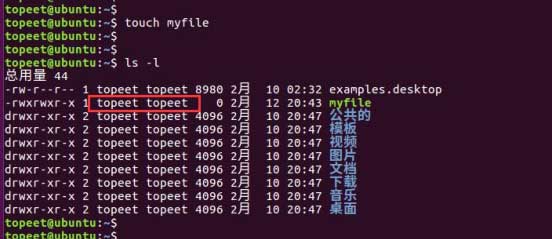

下面我们演示一下 chown 命令的用法,首先我们在用户根目录下创建“myfile”文件,然后查看其所
属的用户和组,如下图所示:

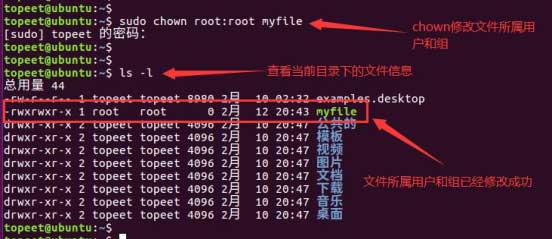

我们在上图中可以看到 myfile 文件所属的用户是 topeet,所属的组是 topeet。然后我们使用 chown
命令将 myfile 文件的所属用户修改为 root,所属的组也修改为 root,如下图所示:
我们可以在上图中看到 myfile 文件的所属用户已经修改成 root 了,所属组也修改成了 root 了。
