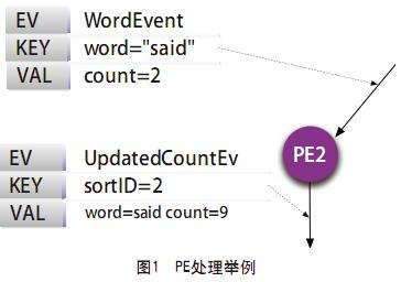

每个PE只负责处理自己所关心的eventtype,并且只处理自己所对应的key值的event。PE处理后可能输出一个或多个event。当平台处理一个key值时,会先检查相应的PE是否已经存在,如果不存在,会先初始化相应的PE,然后交由这个PE进行处理。举例如图1所示。
在图1中,PE2负责处理相应的单词事件(WordEvent),主要逻辑是统计所关心单词的个数,然后输出给下游的PE。PE2所关心的eventtype为WorkEvent,所关心的key为word,所关心的key值为“said”。假如又来了一个WordEvent,key为word=“listen”,那么这个事件就不是PE2所关心的,所以平台可能会为“listen”值启动一个新的PE来处理。

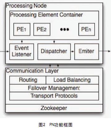

Processing Node是一个逻辑节点,负责监听消息的到来,对消息进行处理,然后通过Communication Layer将event在集群中分发。S4主要依据上面提到的eventtype和key/key值,对key值求hash,在集群中进行分发。关注的key集合通过配置文件来得到。对于需要处理的event,会交给PN中的Processing Element Container(PEC),然后PEC调用相应的PE进行处理。PN功能框如图2所示。 2.jpg
通过图2的设计,可以保证,对应于相同event type,key和key值的event一定会被路由到对应的PN。
底下的Communication Layer和Zookeeper共同完成了集群管理和自动failover功能。
