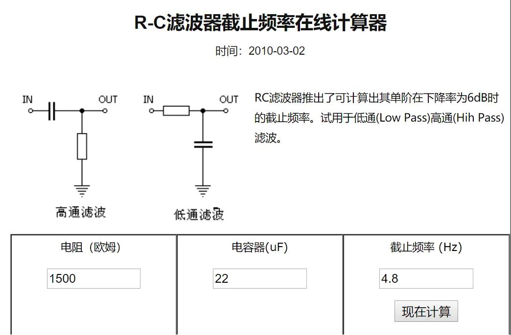

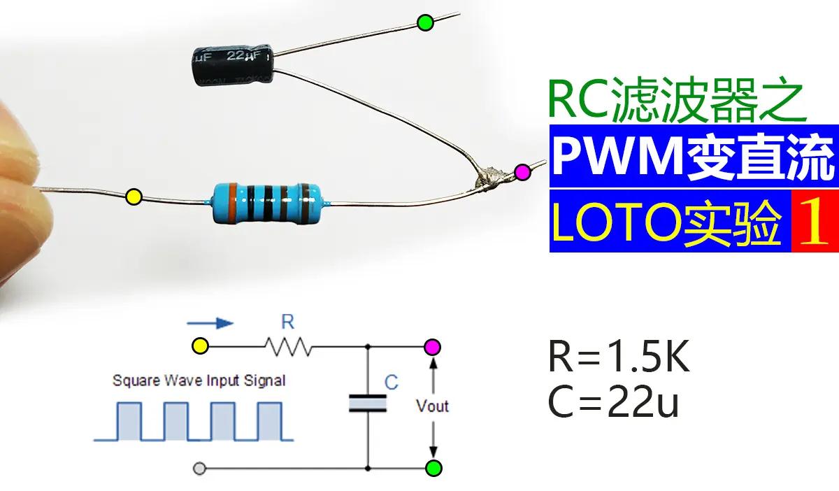

实践用到的资源:1.5K电阻, 22u电容,LOTO示波器,可调PWM波。
备注:阻值和容值的选择并不需要准确,其实就是组合出一个截止频率很低的低通滤波器就可以了。比如我们上面的选值相当于一个截止频率4.8Hz的低通滤波
视频中阐述并实践了两种方法,第一种是软件控制OSC482自带PWM的占空比调节RC滤波产生直流的大小。第二种是通过S02信号源模块产生方波,手动调节方波的幅度改变直流大小。
视频链接https://www.bilibili.com/video/BV1de411W7LT
实践后思考题:明明可以用可调电阻分压来将一个直流变为可调直流,为什么要用PWM+RC滤波这种方法来产生直流?
