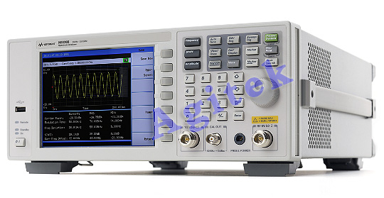

频谱分析仪是一种常用的分析仪器,主要针对于射频和微波信号进行检测,用于信号失真度、调制度、谱纯度、频率稳定度和交调失真等信号参数的测量,可用以测量放大器滤波器电路系统的某些参数,是一种多用途的电子测量设备,在多个领域中都有一定的应用。
任何仪器用久了都会有“生病”的时候,那么遇到频谱分析仪 “生病”时该如何对症下药呢?安泰测试为你解答。

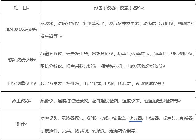

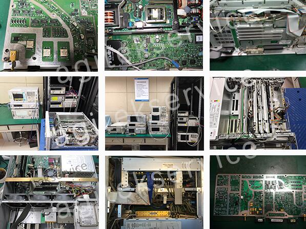

可维修仪器
对于不同厂家、不同型号的频谱分析仪,电路各有差异,但主体框架和常见故障的一般分析方法大致如本文所述,如果你自己无法进行简单检测时,建议还是找专业的“医生”对你的频谱分析仪进行把脉,开药方,避免出现错误的判断。如果您在使用频谱分析仪过程中有什么问题欢迎咨询安泰测试。
