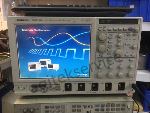

一、仪器型号:
TektronixMSO70404示波器
二、故障现象:
开机后,无法进入测量界面

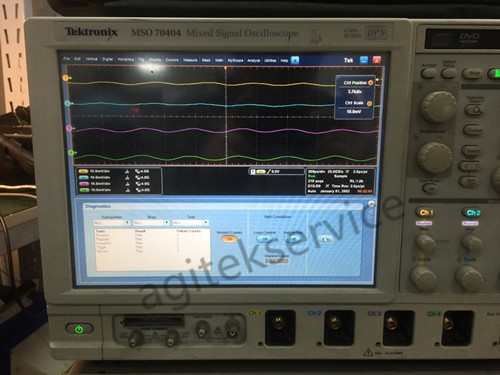

仪器通电开机后无法进入测量状态,初步怀疑系统问题,备份系统,恢复系统重装软件后仪器开机可以正常测试。
但是停留片刻后CH3出现杂波,运行自校不通过,继续进行拆机检测。

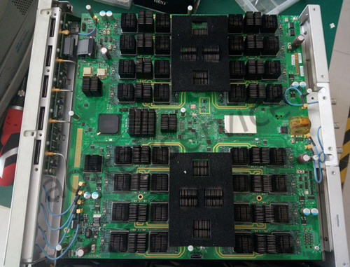

经检测发现,CH3出现此故障现象是由于采集板部分器件损坏导致。更换损坏器件仪器重新开机CH3故障现象修复。
此时对仪器进行开机长时间运行监测,以上故障现象消失一直未出现。

拆机发现电源部分器件故障导致仪器无法正常关机。
更换损坏器件,仪器重新开机关机一切正常。
