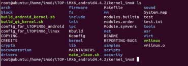

单独编译 kernel,则进入源码解压的到的“iTOP-iMX6_android4.4.2/kernel_imx”目
录,如下图所示。
如下图所示,使用命令“ ./build_qt_kernel.sh ”,开始编译内核。

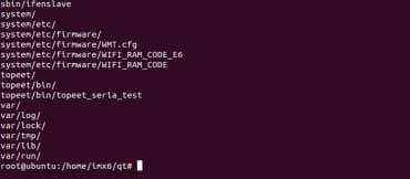

将光盘“05-镜像_Qt”目录下的压缩包“rootfs.tgz”拷贝到 Ubuntu 系统下解压。
作者将镜像“rootfs.tgz”拷贝到新建的“/home/imx6/qt”目录下,使用命令
“tar -vxf rootfs.tgz”解压,如下图所示。

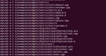

进入上图所示的“opt”目录,如下图所示。
如上图所示,可以看到“qt-4.7.1”和“Qtopia”两个文件夹。“qt-4.7.1”和
“Qtopia”文件夹分别对应 QtE 系统和 Qtopia 系统,这两个文件夹具体的得到方法请参考
“第六章”和“第七章”。
