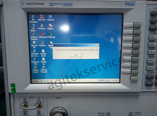

        仪器通电开机后停留在win桌面,检查发现网分程序、校准文件都没有。
        接下来首先,备份原始系统。然后采取恢复系统措施仪器提示Phaselock lost

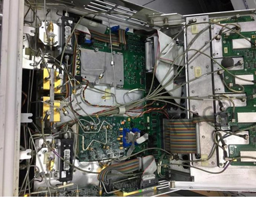

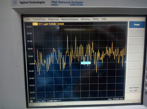

        因为重装系统后仪器依然无法正常开机显示,接下来就拆机检测排查内部是否有烧毁部件。经拆机检测发现,仪器开关部件损坏,内部组件烧损,起泡,造成端口1输出功率低,初步判断开关坏。
        维修措施:
        发现目前的故障问题后采取换件维修措施:更换开关损坏微组件,整机调整仪器参数,开机测试仍然未通过。因为仪器内部烧损严重,更换微组件后依然不能解决问题。因为开关部件烧毁严重已经无法修复必须整体更换微波开关,随后更换微波开关后整机调整检测仪器开机正常,测试正常。
