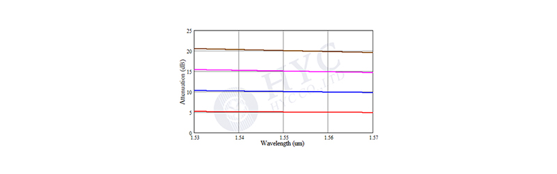

根据式(4),当VOA的衰减量Ac设置越大时,光斑的偏移量Xc也越大,因此会产生更大的WDL,如图5, 图6所示。根据图6,在衰减范围0~20dB和波长范围1.53~1.57μm之内,最大WDL可达0.96dB。商用MEMS VOA可测得最大WDL为1.5dB,这是因为光学系统色散的影响,造成不同波长的光斑在输出光纤端面的偏移量不同。这种情况与图4所示情况不同,在图4中,所有光斑具有相同的偏移量。
图5. 对应不同衰减水平的WDL
图6. 对应不同衰减水平的WDL

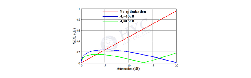

然而,根据式(4),因两个因素产生的WDL,只能在某个特定的衰减水平Ac下完全相互抵消。当VOA器件的衰减量被设置为一个异于Ac的数值时,将会存在剩余WDL,如图8所示。
从图8中看到,在优化之前,最大WDL产生于衰减量为20dB时。如果通过优化,将衰减量为20dB时的WDL完全抵消,则最大WDL产生于衰减量为4dB时。 如果将衰减量为13dB时的WDL完全抵消,则在0~20dB的衰减范围内,最大WDL将<0.2dB。
图8. 两个引起WDL的因素相互抵消情况
