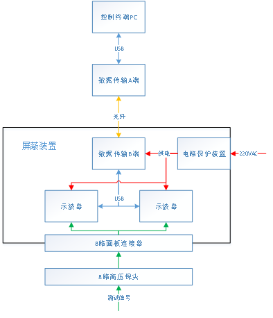

高压远程测试系统包括三个部分:

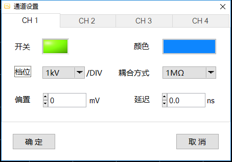

1)远程控制终端:本系统需要在控制终端PC上安装高压远程测试系统的控制软件,实现对数据采集终端的控制功能,数据采集终端采集数据的显示、保存功能,和测试结果报告的生成功能;
2)数据采集模块:数据采集模块由数据采集设备、屏蔽装置、高压探头和供电保护装置组成,其中数据采集设备通过探头完成对高压信号的采集,屏蔽装置保护采集终端内部的各类设备,避免被强电场辐射损坏,供电保护装置从供电电路保护终端内的各类设备,避免辐射通过供电电路进入屏蔽箱内部,损坏设备;
3)数据传输模块:由于系统需要实现远程采集功能,同时考虑到强辐射的实验环境,数据传输模块将示波器USB接口转换为光纤信号实现远程的通信控制。
