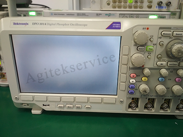

      示波器在使用的过程中难免会出现各种问题,如果出现白屏等故障该如何处理呢?
        安泰测试维修工程师,根据日常维修经验,帮大家总结了以下解决方案,一起来看一下~
        1.首先轻轻拍打机器,是否会出现反复,如果恢复,则说明是连接问题;
       2.去掉示波器外部连接,并去掉探头,再重启示波器,如果故障消失,就要检查外部接口,是否有短路问题;
       3.进入校准模式,看是否可以重启机器,如果能够重启,则可以升级固件,并进行校准,就可以工作;
       4.如果无法进入校准模式,则需要先从供电部分的器件检查开始,是否因为供电原因导致,系统无法加载;
       5.如果电源问题排查完成,仍然无法启动,首先从 CPU的外围接口电路开始检查,是否有损坏器件;
        6. 最后可以再检查CPU的时钟信号,及启动信号电平,同时也可以检测,CPU 与外部之间的通信信号 SPI 或者I2C 总线来判断故障的点。
