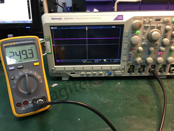

客户反馈CH3有问题那就着重检测通道3的问题,经过检测发现CH3 1MΩ阻抗只有249.3K。
如下图:

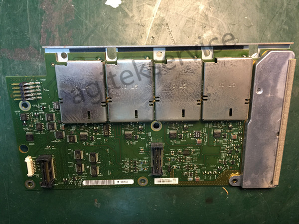

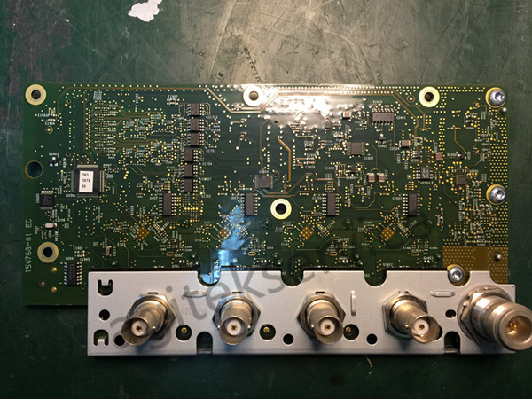

经过对比后怀疑通道模块损坏。拆机查看,确实是3通道部分模块损坏,更换损坏模块过程中还发现更重要的一个问题,那就是通道内部部件出现鼓包、模块气泡现象,损坏严重才导致通道阻抗异常。
如下图:

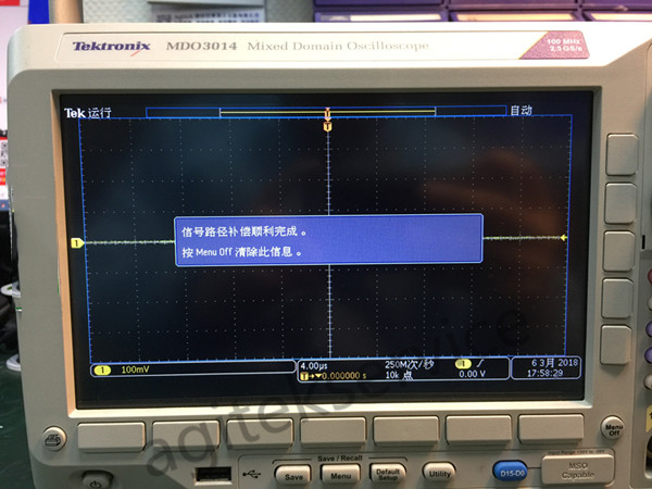

找到问题接下来维修就很简单了,整体更换检测出来的损坏组件,维修调整检测仪器;自检自校准通过,仪器正常。

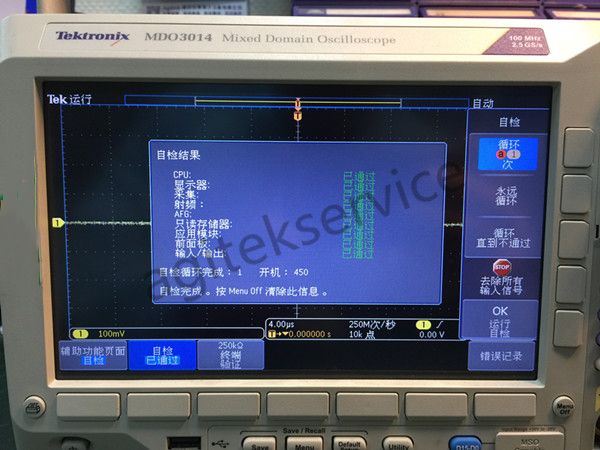

2.按照仪器要求,进行SPC操作,大概10分钟后SPC完成,看厂家给出的测试报告,如果报告正常说明仪器硬件没有大的问题,有可能故障消失;
3.如果还有报错,或者以上问题,可以进行仪器自检,通常仪器自检过程会有相应故障的报错,但是有些复杂故障需要进入厂家校准模式才能看到,需要专业人员进行;
