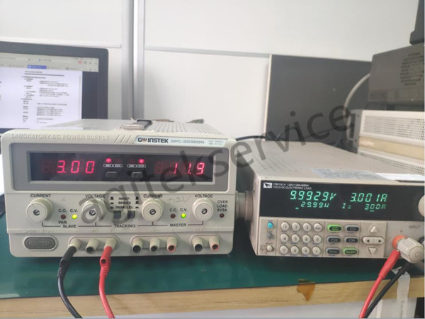

仪器型号:GPC-3030DN

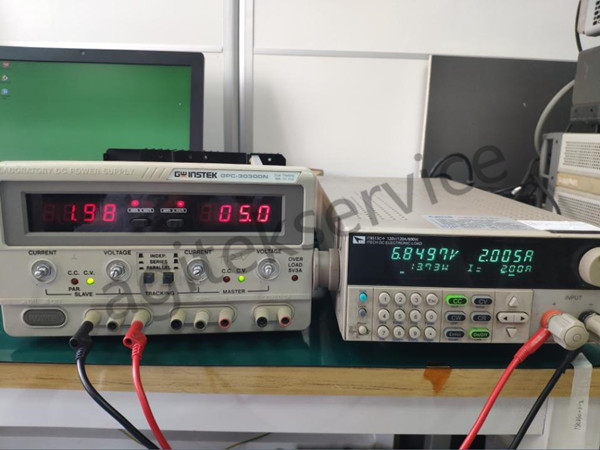

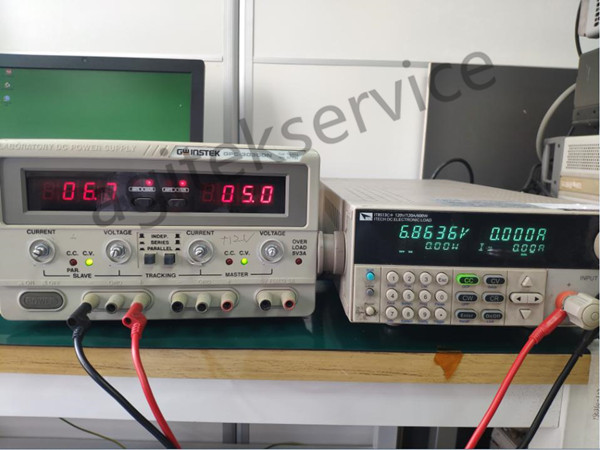

故障现象:从路(slave)
电压
电流
的输出和显示都不稳定,电压在大概±2V范围内随机跳变,电流在±0.1A的范围内随机跳变。
电压跳变电流跳变
故障分析:输出不稳定导致显示不稳定,所以从可能影响输出稳定性的模块入手排查。

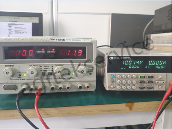

维修处理:经排查系控制模块故障,找出并更换故障元件,并对输出进行校准。
维修结果:故障修复,从路电压电流输出显示均恢复正常。
电压正常电流正常
