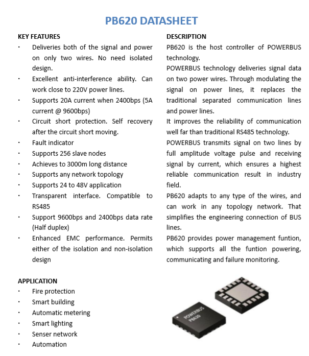

目前在做一个
传感器
项目,通讯用RS485的带负载能力和距离不满足,查到这样一款芯片主站芯片型号为PB620,手册里写到256slave nodes,3000m distance,是指主机带256个节点的同时可以跑3000米吗
