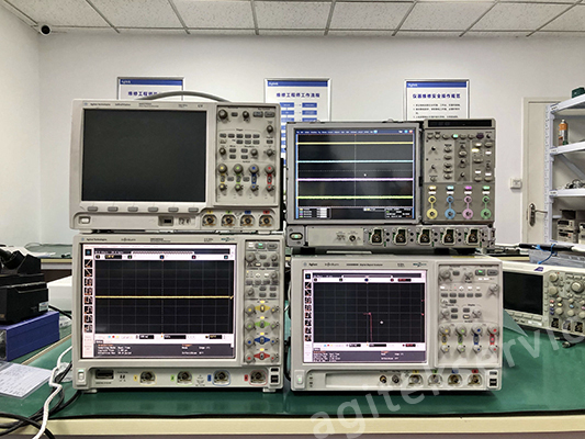

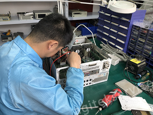

示波器大家在工作中经常会用到。当示波器出现故障的时候,应该如何解决呢?
下面安泰维修工程师根据日常维修经验,帮大家总结除了示波器出现花屏、黑屏等显示故障的处理方法,一起来看下吧~
示波器出现花屏、黑屏等显示故障如何处理?
1.如果遇到花屏故障,用户首先可以自己进行故障排除,可以用手拍打仪器,如果故障消失,就说明是连接线问题,这种问题在泰克TDS3000示波器上经常出现;遇到这种问题,可以自行解决,重新连接,排线,并最好用热熔胶进行加固;
2.如果拍打后故障没有消失,就要检查仪器的显示控制电路,通常显示电源的高压板容易损坏;
3.如果这些问题排除后,仪器还没有好,就要检查显示控制电路,相关芯片;
4.黑屏故障,通常是硬故障,首先就是检查供电部分,然后再检查显示控制电路的排线;
5.还有一种黑屏,是可以隐约看到波形,但是屏幕不亮,通常是显示的高压供电部分有问题;
6.还有一种是开机后,屏幕无显示,但是按键灯亮起,这种通常是系统自检停在了某个阶段,有可能是CPU 进行外部检查的时候,外部接口损坏需要维修;
