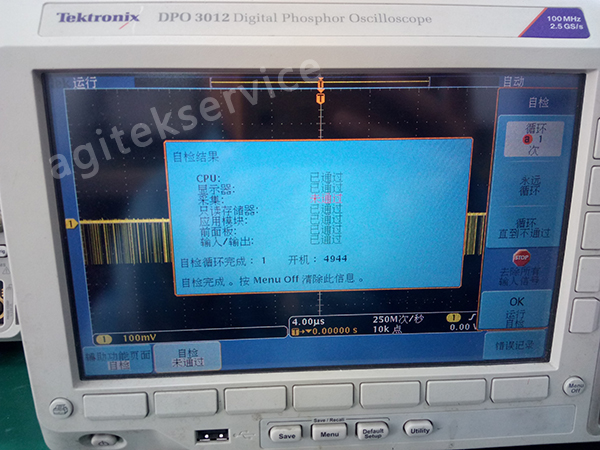

一、型号:泰克DPO3012示波器
二、故障:示波器开机自检采集失败
三、测试与判断:根据诊断结果及基线状态判断,应该与
ADC
单元相关。实测发现,确实如此。

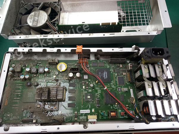

四、维修与处理:更换采集板ADC损坏单元后故障消失。整机调整检测时发现有多个
编码器
失效,一并更换。

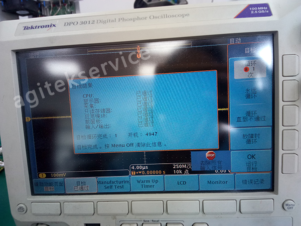

五、维修结果:仪器自检通过,修复完成。
