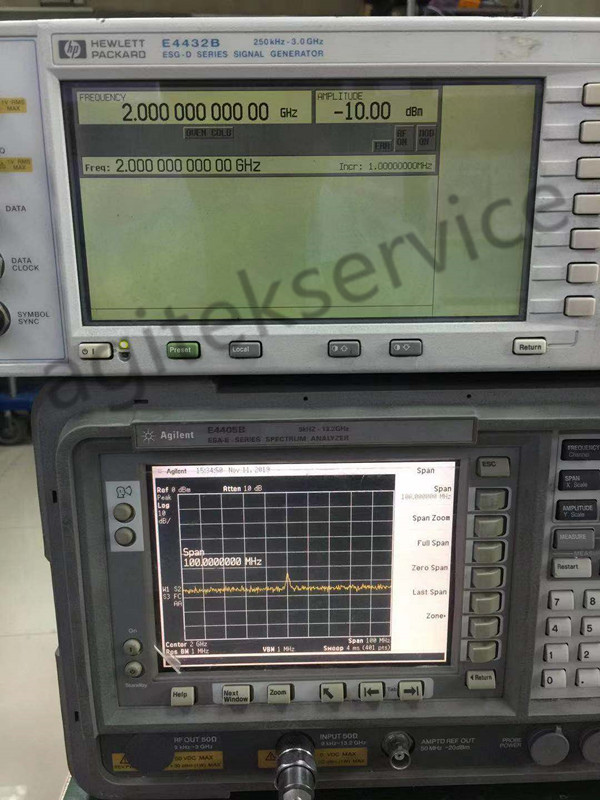

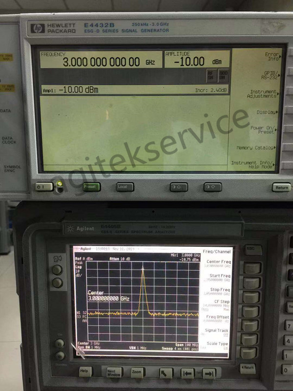

客户反馈仪器故障现象:实际输出与显示相差比较大。
三、检测维修
工程师开机验证故障现象,确实如客户所言输出信号偏差,输出信号电平低3~50dBm。

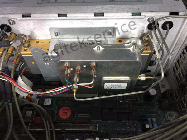

输出偏差故障我们常见故障现象,随后拆机检测仪器,拆机发现仪器内部大部分螺丝缺失,衰减器明显被维修过。
经检测仪器衰减器、输出板均损坏严重。
维修措施:更换衰减器,修复输出板,调整检测仪器恢复正常。
