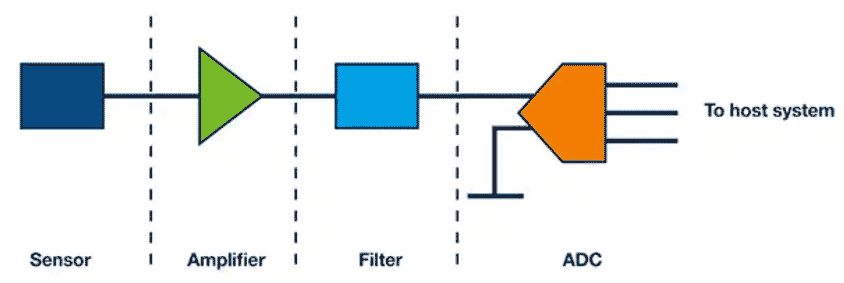

常见信号链特征
一般来说,信号链将包含一些关键元件,比如传感器 (或数据采集硬件)、信号放大器滤波器,最后是模数转换器 (ADC),用于采样和数字化条件信号以进行后续处理或存储。
可能需要一个或多个放大级,例如跨阻放大器 (TIA) 和电压增益放大器。此外,可能需要使用多个滤波器将信号链隔离到某个频率范围内,对高频信号实施抗混叠,并消除特定频率下不需要的信号 (例如来自交流电源的干扰) 。根据传感器的输出,可能需要在滤波之前放大信号,不过噪声也可能随之放大。或者,也可以先进行滤波。
逐次逼近寄存器 (SAR) 或Sigma-Delta ADC可能最适合用于对滤波和放大后的信号进行数字化。SAR ADC往往比Sigma-Delta ADC具有更短的延迟,尽管最大采样率通常也更低。Sigma-Delta ADC的优点包括高分辨率和高能源效率,并且通常还集成了更多功能部件 (如滤波器、多路复用器或输入缓冲器)。
图1:通用信号链组件 (资料来源:贸泽电子)
