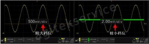

          根据数字存储示波器通用规范规定,首先设置示波器干扰通道垂直灵敏度为较大档,设置被干扰通道垂直灵敏度为最易受干扰档级,并将输入端屏蔽。
          我们将通道1(干扰通道)垂直档位调节至500mV/div,通道2(被干扰通道)垂直档位调节至2mV/div,并将通道2输入端悬空。
          然后设置信号源输出正弦信号,并馈入干扰通道(通道1),调节其输出,使显示幅度达到波形显示有效区高度的80%以上,并居中稳定显示。
          最后保持信号源的输出电压不变,分别读出干扰通道(通道1)、被干扰通道(通道2)显示的电压幅度值。
          下图为设置界面。
        图1 设置界面

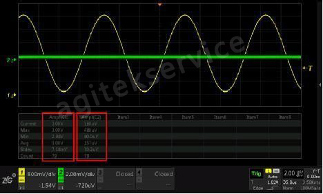

          打开参数测量统计,查看幅值选项。
        图2 干扰通道、被干扰通道的电压幅值
          三、如何对通道隔离进行计算?
          根据国标的定义,通道隔离度为:,其中K表示的是通道灵敏度,A表示的通道显示的幅值,下标1表示的是干扰通道(即为本文中的通道一),下标2表示被干扰通道(即为本文中的通道二),=500mV/div、=2 mV/div、=3V、=157uV,通过计算可得通道隔离度为133.58dB。
          四、通道隔离度的作用
          通道隔离度的值越大,通道之间的串扰越小,测试的结果也就越准确!从图2的参数显示结果不难看出,在通道一接入幅值为3V的正弦波信号,通道二在2 mV/div的档位下,幅值仅为157uV,通道间的串扰非常小,保证了测试结果的准确性。
