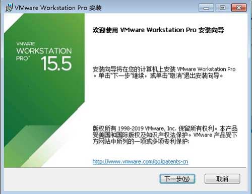

\VMware-workstation-full-15.5.0-14665864.exe”。双击 VMware-workstation-full-15.5.0-14665864.exe 进入安
装界面,如下图所示:
然后点击上图中的“下一步”按钮,进入下图所示界面:

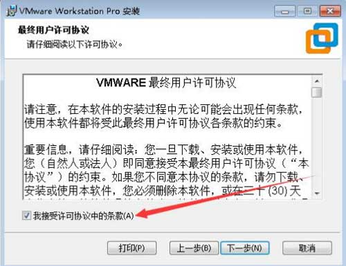

然后选中上图中的“我接受许可协议中的条款”,继续选择“下一步”按钮,进入下图所示界面:

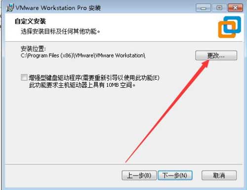

根据实际需要可以在上图红色箭头所示的地方更改安装路径,选择好按住那个路径,点击上图中的“下一
步”按钮,进入下图界面:

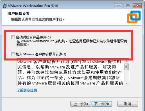

在上图界面中,取消红色方框内的两个复选框,然后点击“下一步”按钮,进入下图所示界面:

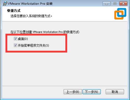

然后选中上图中红色方框内的两个复选框,确保安装完成后,在桌面和开始菜单里面有 VMware 图标,

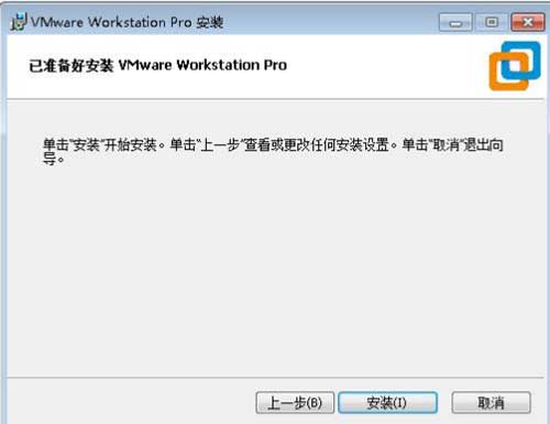

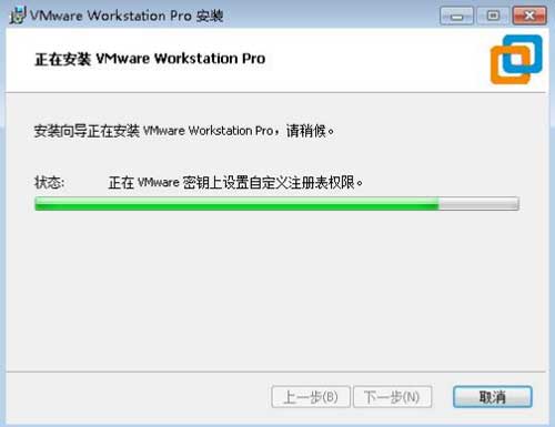

经过前面几步的操作,我们已经设置好安装参数了,我们点击上图中的“安装”按钮开始安装 VMware,安
装过程如下图所示:

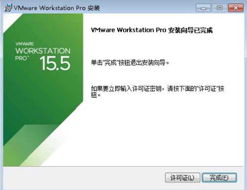

安装完成会显示下图所示的界面:
然后点击上图中的“完成”按钮,完成 VMware 虚拟机的安装,将会在桌面生成 VMware Workstation Pro
的图标,如下图所示:

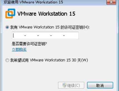

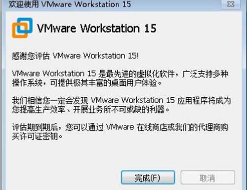

接下来我们双击上图中的图标,打开 VMware 软件。第一次打开软件会提示输入许可证秘钥,如下图所示:
VMware 是付费软件,如果您购买了 VMware 会有一串许可秘钥,如果没有购买,我们可以选择“我希望试
用 VMware Workstation 15 30 天”选项,然后我们点击“继续”按钮,进入下图所示界面:
然后点击上图中的“完成”按钮,打开 VMware 的界面如下图所示:
