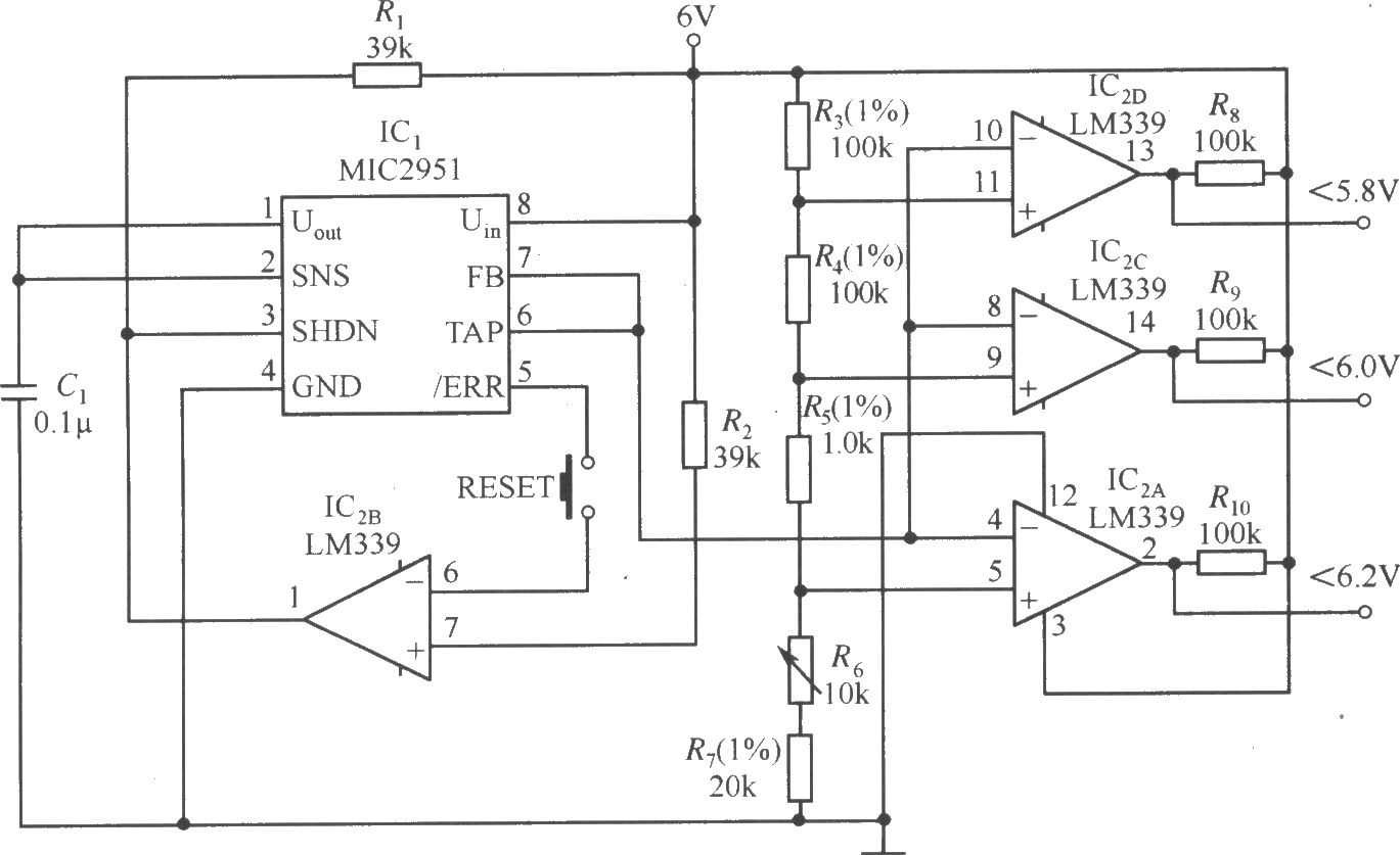

MIC2951构成的具有电性能状态指示器的稳压器电路
发布时间:2011-3-15 10:27 发布者:
circuit_share
MIC2951
稳压器
状态指示器
如图所示的
是采用MIC2951构成的具有电性能状态指示器的稳压器电路。在实际调试中应注意:
①IC2A、IC2C和IC2D为
比较器
,一般选LM339即可。
②调节R3使IC2D的输入
电压
为6.0V,报警信号产生时,可及时断开工作。
③当输人电压降到设计参数值以下(输入电压范围的下面)时,输出将会被拉低。
