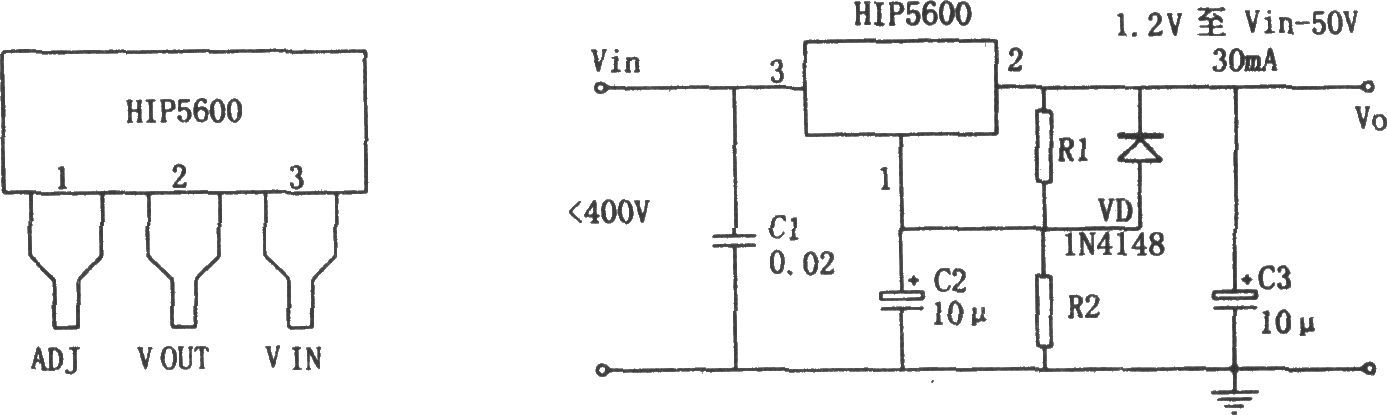

如图所示为用高压线性稳压器HIP5600构成的小功率无
变压器
稳压电源
。其主要特点如下:
(1)直流工作
电压
可达400V;
(2)交流工作电压有效值可达280V;
(3)外接两只
电阻

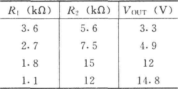

,直流输出电压可在1.2V至输入电压VIN~50V间调整;输出电压的确定如表所示,输出
电流
可在1mA至30mA范围内调整;
(4)自设散热器,芯片内有热断路和输出限流
,不需设置外保护电路。
