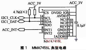

  地震检波器核心硬件部分为DSP控制器、加速度传感器、Flash存储器、键盘、液晶显示和串口外部接口等。部分电路图如图1~图3所示。
  MMA7455L的相关引脚信号说明如表1所列。
MMA7455L提供I2C和SPI数字接口,但MMA7455L应作从设备,当CS拉高时为I2C接口,当CS用作从选择时为SPI接口。在此设备中采用I2C接口,其从地址是0x1D,支持多字节读写。AVDD在2.4~3.6 V范围,典型值为2.8 V;DCC 10在1.71 V~AVDD之间,典型值为1.8 V。考
  虑到电路与外部接口情况,视CPU的I2C接口电平来选择DVDD_IO电压。若采用开关电源供电,需注意开关频率必须大于250 Hz,以防干扰芯片内部ASIC。
  MMA7455L的最大抽样率为250 Hz,其数据速率大于2.5 kbps即可;I2C上拉电阻在所获取的资料中没有相关计算公式,可采用经验值4.7 kHz,若需经过模拟开关或走线较长可适当减小。
  MMA7455L提供2个中断输出引脚,且INT1与DRDY共用,实际使用中需根据应用要求来确定INT1和INT2的输出。在上述典型电路图中,只采用了INT1。

  MMAT455L驱动软件设计应注意IADDR0接到GND时其从地址为Ox1D,接到DVDD_10时其从地址为Ox1E;MMA7455L有3种工作模式(测量模式、水平检测模式、脉冲检测模式),在测量模式下DRDY引脚与INT1共用,数据读取就能将DRDY清除,但在其他2种模式下INT1和INT2都需要通过写寄存器来清除。
