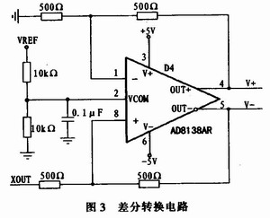

  1.3 差分转换及驱动
  如图3所示,差分转换电路以AD8138AR为核心,将单端信号转换差分信号,既可以提高共模抑制比,有效减小共模信号影响,又可以驱动SOC内部的24位差分Sigma-Delta模/数转换器。AD8138AR具有较宽的模拟带宽(320 MHz,-3 dB。增益为1时),而且AD8138AR为表面封装器件,器件体积小,使得ADC与信号输入点的距离可以很近,大大减少了外界噪声的影响。

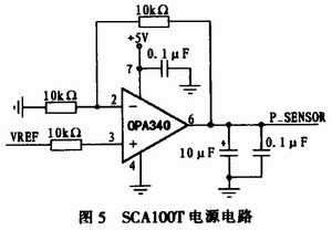

  MEMS倾角传感器SCA100T在倾角为0°时,模拟输出为其电源电压的1/2倍,如果倾角传感器电源电压有波动,则其输出会产生相应的波动。因此设计时,将给模数转换电路提供基准源的输出(如图4所示),经过提高驱动能力后,提供给MEMS倾角传感器SCA100T作电源(如图5所示)。一方面,基准源输出纹波极小,且性能稳定;另一方面,模数转换器的基准源和MEMS倾角传感器SCA100T的电源同时向相同方向变化,抵消了MEMS倾角传感器因电源引起零点漂移的影响。
  图4中的基准源LM236输出的2.5 V电压经过轨对轨运放OPA340组成的跟随电路处理后,增大了驱动能力,既作为模数转换电路的基准源,同时还为差分转换电路提供中心电压,以及MEMS倾角传感器SCA100T的电源输入。
  图5中的输入为图4中的参考电压(VREF)输出。以低漂移、高稳定性运放OPA340组成的运放电路给倾角传感器SCA100T提供电源,能保证电源纹波小,工作稳定。

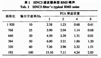

  C8051F350内部有具有2个独立的抽取滤波器(SINC3滤波器和快速滤波器)和1个可编程增益放大器。根据参考文献SINC3滤波器RMS噪声小,精度高,缺点是输出速率较低,而快速滤波器则相反。本设计对速率要求低,而对精度要求高,因此选用SINC3滤波器。SINC3滤波器典型RMS噪声如表1所示。
  从表1可知,较高的抽取比需要较长的转换周期,即输出字速率较低,但具有较低噪声。
  根据参考文献,采用SINC3滤波器时,该模/数转换器的实际分辨率为:
  根据实际分辨率的公式(1)可知,当抽取比为1 920,输出字速率为10 Hz时,根据实际分辨率的公式(1)可得到实际分辨率约为20.00位。
