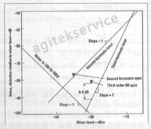

为了依据分析仪的谐波失真技术指标来判断其影响,利用对失真量级的了解,将相对于分析仪输入混频器上的特定信号以伽给出的那些技术指标变换成针对选择的输入电平给出的dBC。图1示出这个过程的图解实例。从图中可以看出,对频谱分析仪只规定了二阶失真和三阶失真。而更高阶次的失真通常可忽略不计。
图1 频谱分析仪的失真极限可以分别针对二次和三次谐波电平绘出
与技术指标有关的数据点1:1和2:1钭率进行予测请注意,所关注的参数即三阶谐波失真不同于已规定的参数三阶互调失真(IMD3)。
在未被预选的频段内,三阶谐波失真应比微弱非线性的互调(IM)分量低9.5dB。这个关系可以由将对Vi的Acos(xt)+Bcos(yt)代人上面提到的(4)式,并将IM项如cos[(x-2y)t]与谐波项如cos(3xt)相比较来导出。若前端增益在基频与三次谐波信号之间变化,则将使IM与所观察的分析仪产生的谐波电平之间的关系有相同数量的变化。若三次谐波处在预选的频段内,则它将比规定的IM分量低得多,因为预选滤波器使基频信号不受前端非线性的影响。

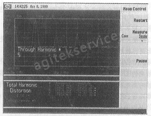

已调信号几乎总是锁相信号。因此,一种可能的解决方案是利用频率计数器仔细测量基频频率。然后,利用频谱分析仪的零频率间隔分析功能在预计的谐波上寻找所有谐波信号。零频率间隔分析(分析仪不进行扫描的工作方式)是最佳分析方式,因为它对所有扫描数据而不仅是峰值幅度进行平均。安捷伦科技公司的ESA系列频谱分析仪(图2)采用了零频率间隔的计数和平均解决方案,并具有按比例变化的分辨带宽。尽管这种解决方案不及扫描峰值检波解决方案完善,但它能很快取得离散很小的结果,且适于用调制源进行工作。
图2 频谱分析仪的内置“谐波”测量示出含各个 谐波电平
(dBc)和计算出的总谐波失真(THD)结果的数据表所有谐波的幅度之和是音频产品中常用的一个品质因数。它也称为总谐波失真(THD)。总谐波失真是以功率相加而不是以电压相加为依据的。THD的定义为:THD=100%×(nmaxn=2×E2n)0.5/Ef
