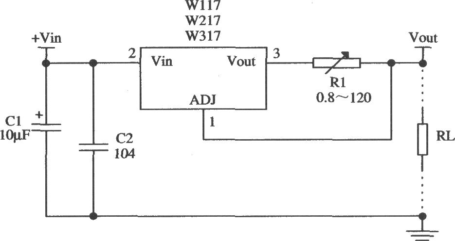

如图所示的是用W317三端可调式正集成稳压器组成的恒流源应用
。图示电路是将负载放在基本电路中R2的位置,这样负载就得到一个恒定
电流
,调节Rl,即可改变输出的恒流电流值。图中
电阻
的最大值是240Ω(此时的恒流值为l.25 V/240Ω=5 mA),最小值是0.8 Ω(此时的恒流值为1.25 V/0.8 Q≈1.56 A)。固定Rl的值,即可得到固定的恒流源。
