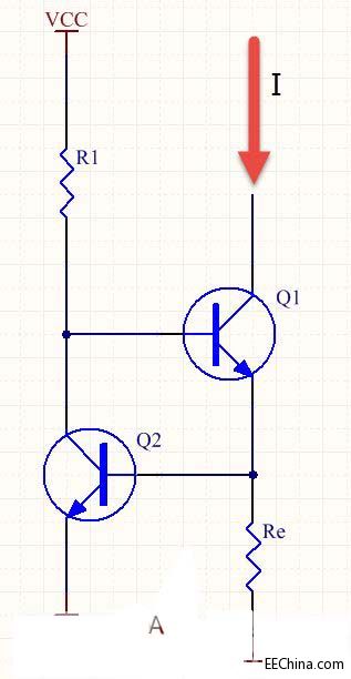

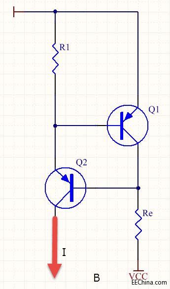

  实际电路中,最常用的简易恒流源如图2所示,用两只同型三极管,利用三极管相对稳定的be电压作为基准,电流数值为:I=Vbe/R1。
图2,晶体管恒流源的改进型
  提示2:图2的这种恒流源优点是简单易行,而且电流的数值可以自由控制,也没有使用特殊的元件,有利于降低产品的成本。缺点是不同型号的管子,其be电压不是一个固定值,即使是相同型号,也有一定的个体差异。同时不同的工作电流下,这个电压也会有一定的波动。因此不适合精密的恒流需求。

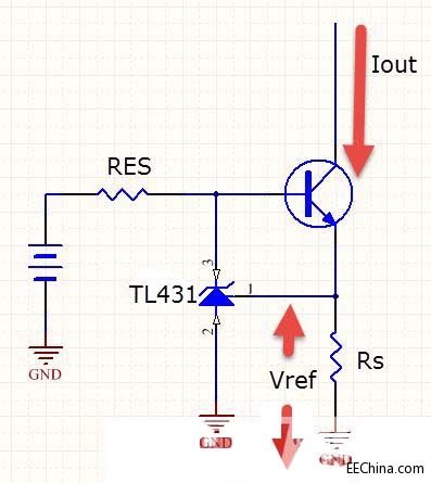

  从以上两个电路可以看出,恒流源有个定式,就是利用一个电压基准,在电阻上形成固定电流。有了这个定式,恒流源的搭建就可以扩展到所有可以提供这个"电压基准"的器件上,最典型的就是利用TL431组成的恒流源电路。
  TL431是另外一个常用的电压基准,利用TL431搭建的恒流源如图5所示,其中的三极管替换为场效应管可以得到更好的精度。
图4利用TL431搭建的恒流源
  电流计算公式为:Iout=Vref/Rs,检测电压根据Vref不同,即1.25V或者是2.5V不同而已。
  提示5:这种恒流源电路,使用并联稳压器TL431,简单实用且精度高。

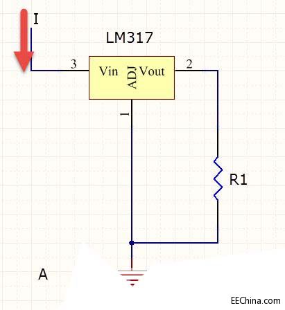

  有经验的模拟电路工程师经常会用三端稳压IC做恒流源,使用这些三端稳压电源IC,本身精度已经很高,需要的维持电流也很小。利用三端稳压构成恒流源,也有非常好的性价比,如图5所示的LM317的两种类型。
图5LM317组成的恒流源电路
  电流计算公式为:I=V/R1,其中V是三端稳压的稳压数值。
  提示6:这种结构的恒流源,不适合太小的电流,因为这个时候,三端稳压自身的维持电流会导致较大的误差。
