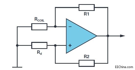

负反馈
与正反馈相反,负反馈会减弱内部悬吊质量块的运动。一种方法是通过降低阻尼电阻来使流过地震检波器线圈的电流过阻尼。但是,这会受到线圈电阻的物理限制。为将阻尼电阻减小到显著低于线圈电阻的值,应添加一个负电阻。负电阻可以通过负阻抗转换器(NIC)等有源器件来实现。这可以通过使用运算放大器(运放)来实现,如图6所示。可以添加带通滤波器和高增益滤波器来对频率响应进行整形并使之稳定。
图6.使用运算放大器的负阻抗转换器的基本架构

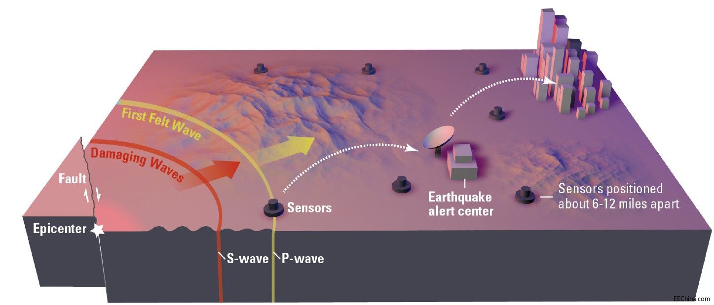

地震预警系统
S波和面波是更具破坏性的地震波,但其传播速度比破坏性最小的P波要慢。利用这种特征可以实现一种检测地震早期迹象的地震预警系统。这样,所有类型的系统都有一个很短的时间来作出响应,防止地震造成重大破坏。在剧烈地面震动发生前的一刻,住宅和商业建筑将能够关闭电力系统和天然气管道。使用受保护区域周围多个位置部署的地震传感器网络,将有助于增加允许的反应时间。另外,非地震源引起的误报也会降到最低。图10显示了用于保护特定区域或结构的地震预警系统的可能设置。
预警系统允许的响应时间与地震传感器距受保护结构的径向距离成比例,如式5所示。假设P波以3.5 mi/s或5.6 km/s的速度行进,而S波以2.0 mi/s或3.2 km/s的速度行进,则可以计算出,地震传感器与保护区的距离每增加7.51 km,响应时间就会增加一秒。此外,以较短的间距放置多个地震传感器将能为响应时间提供更高的时间分辨率。
式5展示了预警系统响应时间与地震传感器距保护区的径向距离之间的关系。
tresponse × (7.51 km⁄s) = dradial
其中:
tresponse = 允许响应时间(单位为秒)        (5)
dradial = 地震传感器距保护区的径向距离
图10.使用地震传感器网络的地震预警系统,传感器部署在相距6英里至12英里的多个位置。图片由Erin Burkett (USGS)和(Orange County Register)制作。由美国地质调查局ShakeAlert项目提供35。
