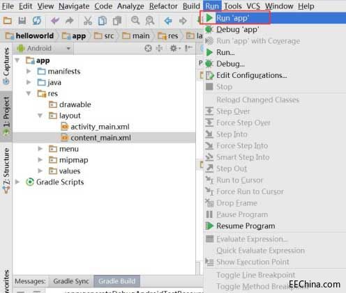

选中“helloworld”工程文件,选择工具栏上的“Run”->“Run ‘app’”选项。(基于迅为IMX6开发板)

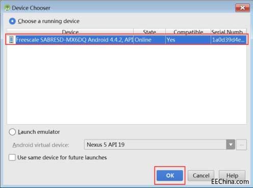

在 iTOP-iMX6 开发板上调试 helloworld 应用
开启 iTOP-iMX6 开发板(开发板上运行 android4.4 系统,并允许 usb 调试),使用
OTG 线连接电脑。
打开 AndroidStudio,打开 helloworld 工程。选择工具栏上的“Run”->“Run
‘app’”选项。如下图。
弹出如下图所示对话框,选择已识别的 iTOP-iMX6 设备。点击“OK”按钮。
稍等一会,helloworld 应用程序就在开发板上运行起来了。界面如下图所示。
