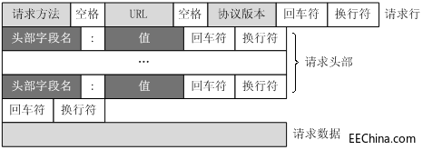

请求报文格式:(注意这里有个换行)
响应报文格式:(注意这里有个换行)

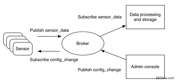

MQTT 协议在网络中定义了两种实体类型:一个消息代理和一些客户端。代理是一个服务器,它从客户端接收所有消息,然后将这些消息路由到相关的目标客户端。客户端是能够与代理交互来发送和接收消息的任何事物。客户端可以是现场的 IoT 传感器,或者是数据中心内处理 IoT 数据的应用程序。
1、客户端连接到代理。它可以订阅代理中的任何消息 “主题”。此连接可以是简单的 TCP/IP 连接,也可以是用于发送敏感消息的加密 TLS 连接。
2、客户端通过将消息和主题发送给代理,发布某个主题范围内的消息。
3、代理然后将消息转发给所有订阅该主题的客户端。
因为 MQTT 消息是按主题进行组织的,所以应用程序开发人员能灵活地指定某些客户端只能与某些消息交互。例如,传感器将在 “sensor_data” 主题范围内发布读数,并订阅 “config_change” 主题。将传感器数据保存到后端数据库中的数据处理应用程序会订阅 “sensor_data” 主题。管理控制台应用程序能接收系统管理员的命令来调整传感器的配置,比如灵敏度和采样频率,并将这些更改发布到 “config_change” 主题。
IoT 传感器的 MQTT 发布和订阅模型
同时,MQTT 是轻量级的。它有一个用来指定消息类型的简单标头,有一个基于文本的主题,还有一个任意的二进制有效负载。应用程序可对有效负载采用任何数据格式,比如 JSON、XML、加密二进制或 Base64,只要目标客户端能够解析该有效负载。

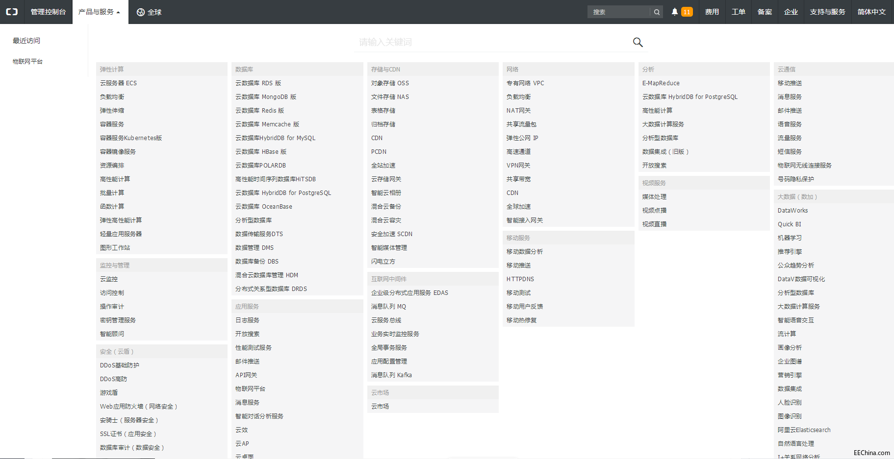

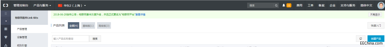

注册后选择物联网平台

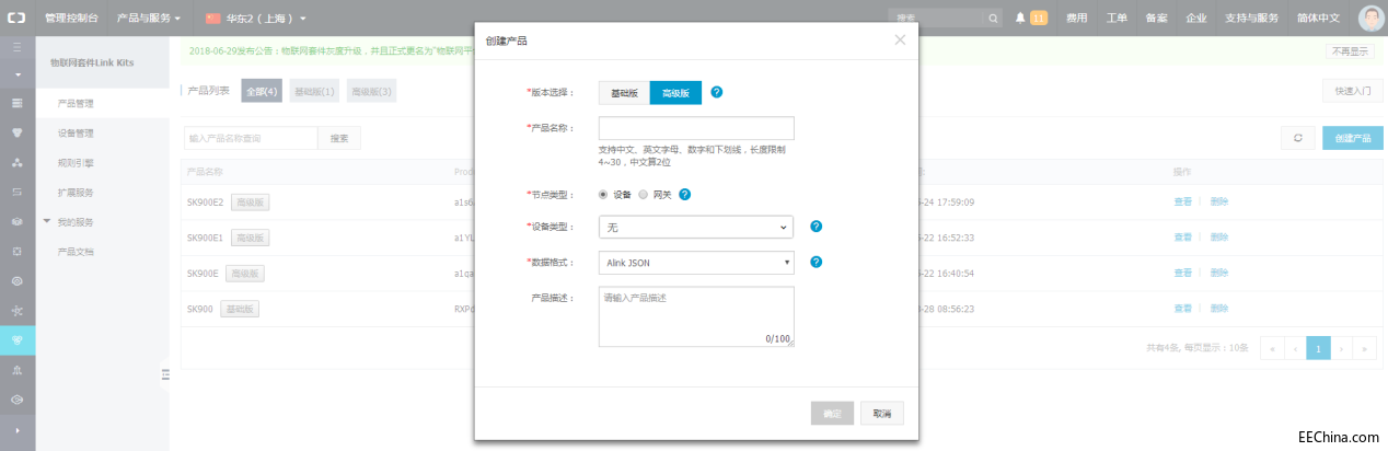

在控制台后创建产品
点击创建产品

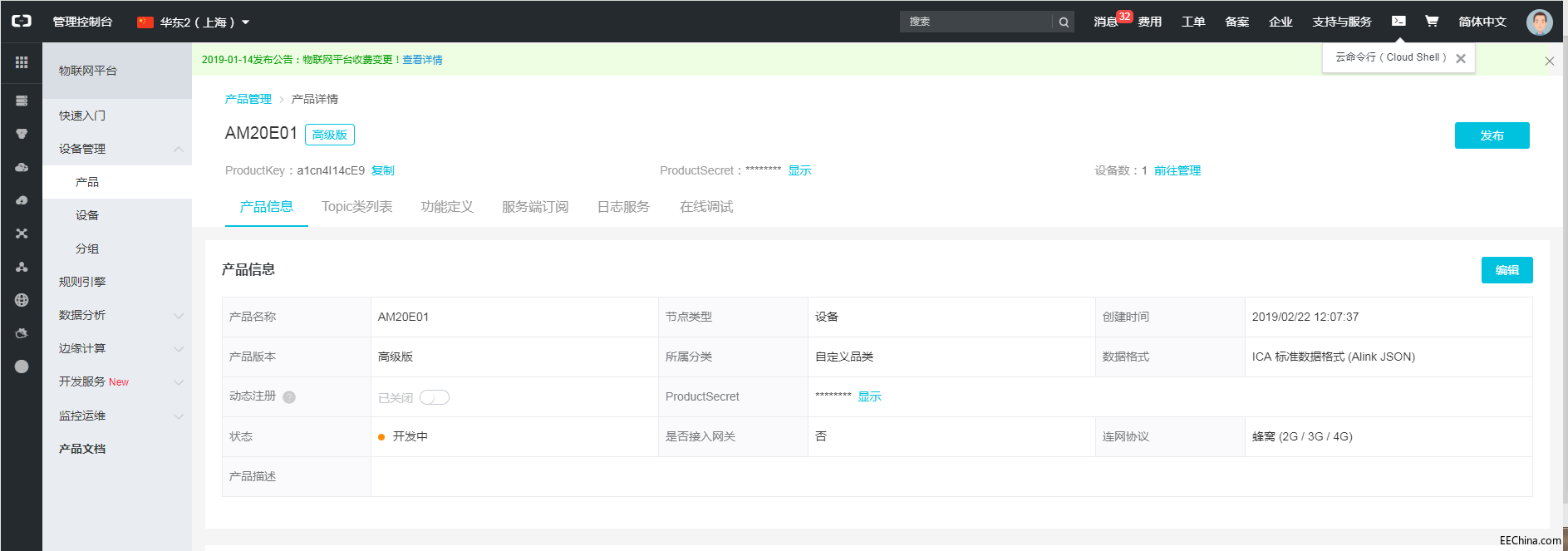

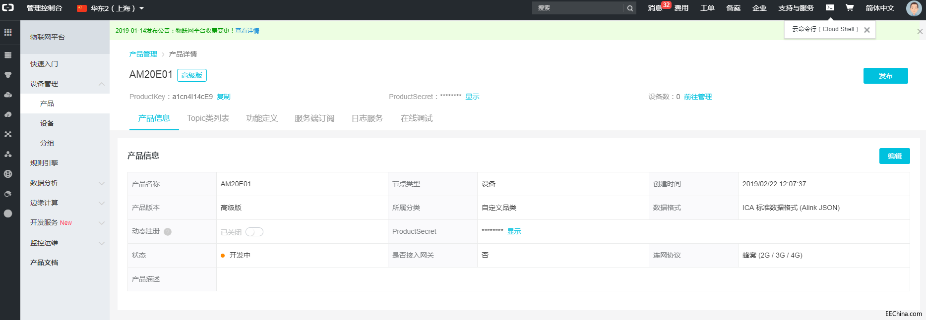

创建完成产品,点击查看
点击前往管理
点击添加设备
添加完成设备后,将此三个信息记录下来

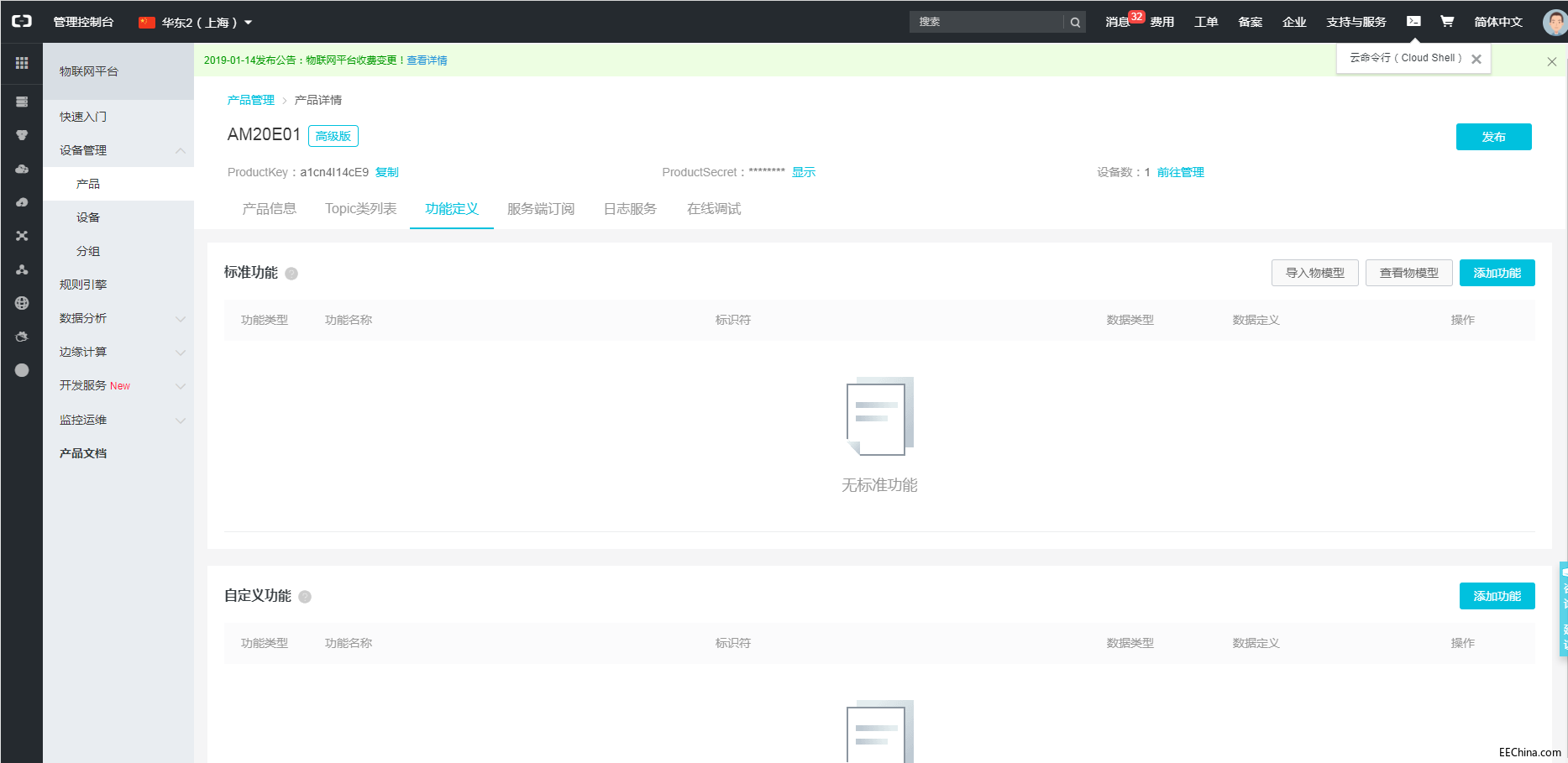

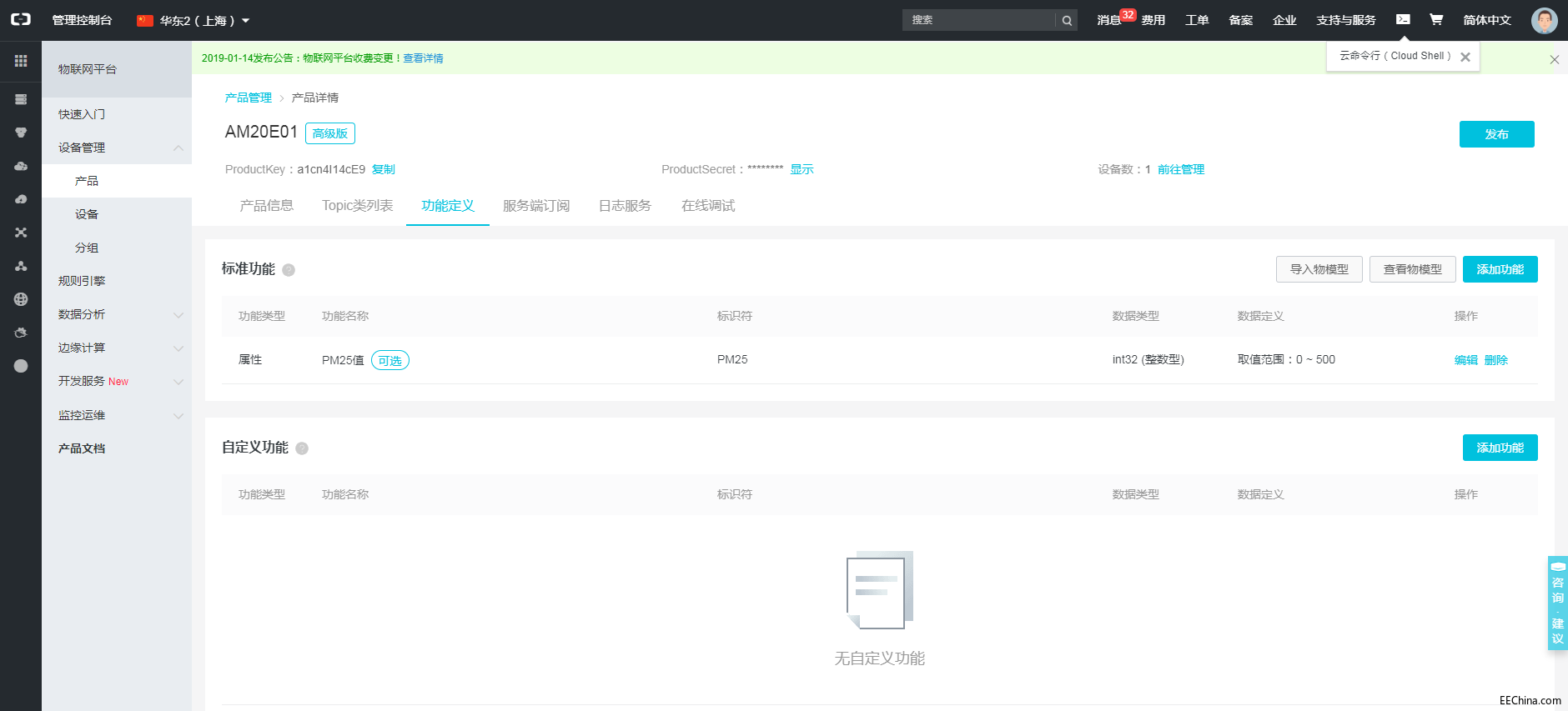

在此界面,点击功能定义
在功能定义界面,新增功能

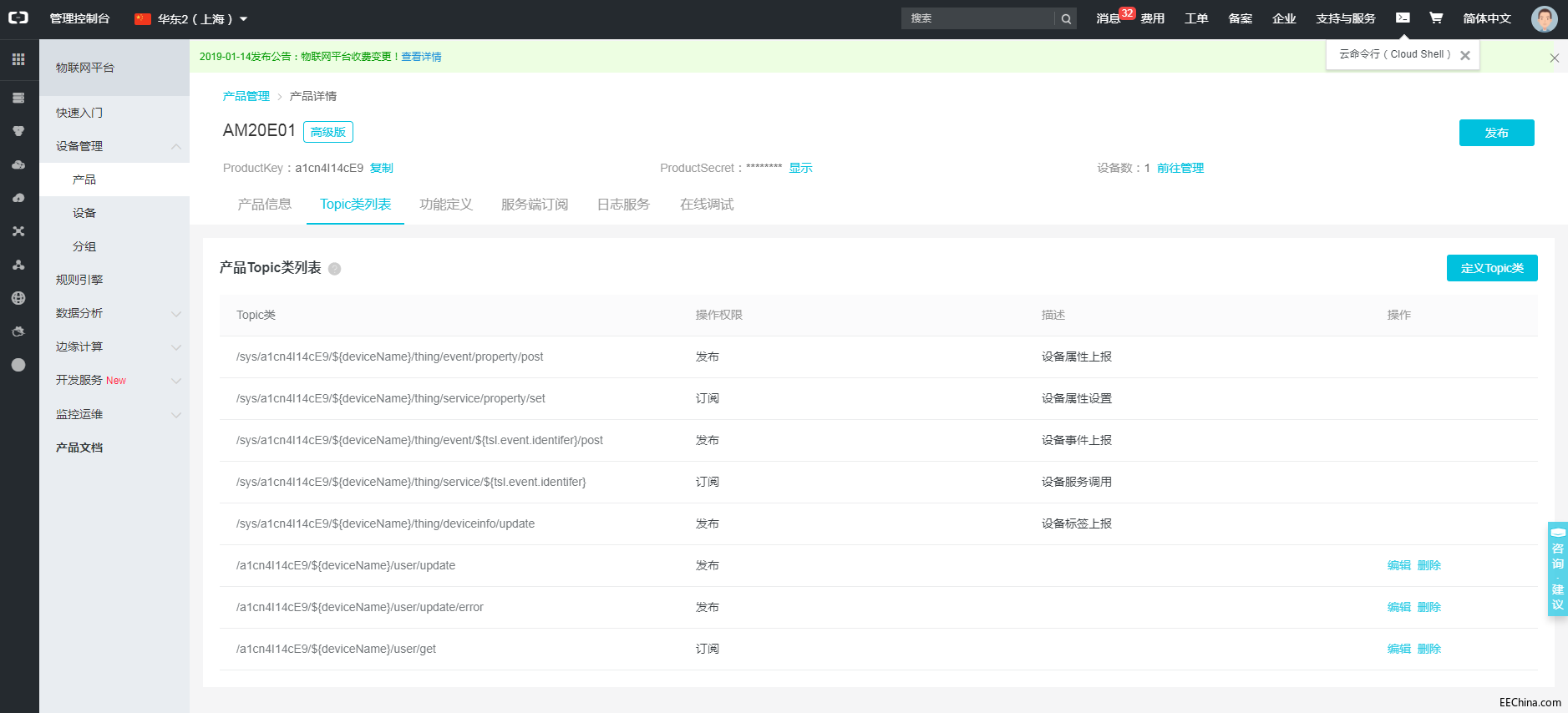

在消息通信界面,查看Topic,这些Topic我们后期调试会用到
暂时用到的两个Topic,为
/sys/a1cn4I14cE9/${deviceName}/thing/event/property/post     设备属性上报
/sys/a1cn4I14cE9/${deviceName}/thing/service/property/set     设备属性设置

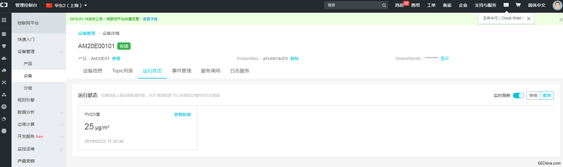

AT+IMQTTSUB="/sys/a1cn4I14cE9/AM20E00101/thing/event/property/post",2
+IMQTTSUB:1
OK
+IMQTTSUB:1,2                           //订阅一个topic
AT+IMQTTPUBS="/sys/a1cn4I14cE9/AM20E00101/thing/event/property/post",1,"{\"id\":\"789\",\"version\":\"1.0\",\"params\":{\"PM25\":25},\"method\":\"thing.event.property.post\"}"
+IMQTTPUB:2
OK
+IMQTTPUB:2,0
+IMQTTRCVPUB:46438,/sys/a1cn4I14cE9/AM20E00101/thing/event/property/post,86,{"id":"789","version":"1.0","params":{"PM25":25},"method":"thing.event.property.post"}  //发送数据

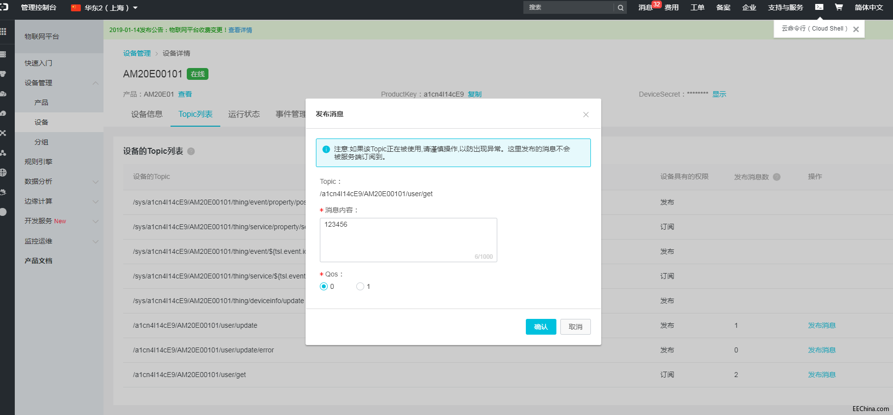

AT+IMQTTSUB="/a1cn4I14cE9/AM20E00101/user/get",2
+IMQTTSUB:3
OK
+IMQTTSUB:3,2   //订阅下行的topic,并通过该topic下发数据
+IMQTTRCVPUB:0,/a1cn4I14cE9/AM20E00101/user/get,6,123456  //收到的数据
