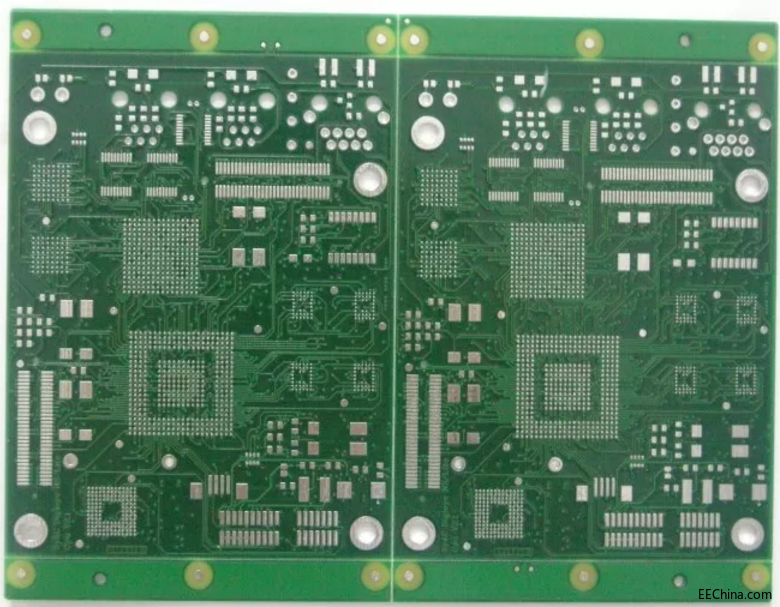

喷锡板(HASL,Hot Air Solder Levelling,热风整平)
优点:价格较低,焊接性能佳。
缺点:不适合用来焊接细间隙的引脚以及过小的元器件,因为喷锡板的表面平整度较差。在PCB加工中容易产生锡珠(solder bead),对细间隙引脚(fine pitch)元器件较易造成短路。使用于双面SMT工艺时,因为第二面已经过了一次高温回流焊,极容易发生喷锡重新熔融而产生锡珠或类似水珠受重力影响成滴落的球状锡点,造成表面更不平整进而影响焊接问题。
喷锡工艺曾经在PCB表面处理工艺中处于主导地位。二十世纪八十年代,超过四分之三的PCB使用喷锡工艺,但过去十年以来业界一直都在减少喷锡工艺的使用。喷锡工艺制程比较脏、难闻、危险,因而从未是令人喜爱的工艺,但喷锡工艺对于尺寸较大的元件和间距较大的导线而言,却是极好的工艺。在密度较高的PCB中,喷锡工艺的平坦性将影响后续的组装;故HDI板一般不采用喷锡工艺。随着技术的进步,业界现在已经出现了适于组装间距更小的QFP和BGA的喷锡工艺,但实际应用较少。目前一些工厂采用OSP工艺和浸金工艺来代替喷锡工艺;技术上的发展也使得一些工厂采用沉锡、沉银工艺。加上近年来无铅化的趋势,喷锡工艺使用受到进一步的限制。虽然目前已经出现所谓的无铅喷锡,但这可将涉及到设备的兼容性问题。

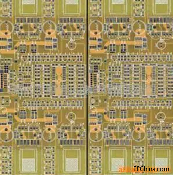

沉金(ENIG,Electroless Nickel Immersion Gold)
优点:不易氧化,可长时间存放,表面平整,适合用于焊接细间隙引脚以及焊点较小的元器件。有按键PCB板的首选。可以重复多次过回流焊也不太会降低其可焊性。可以用来作为COB(Chip On Board)打线的基材。
缺点:成本较高,焊接强度较差,因为使用无电镀镍制程,容易有黑盘的问题产生。镍层会随着时间氧化,长期的可靠性是个问题。
沉金工艺与OSP工艺不同,它主要用在表面有连接功能性要求和较长的储存期的板子上,如按键触点区、路由器壳体的边缘连接区和芯片处理器弹性连接的电性接触区。由于喷锡工艺的平坦性问题和OSP工艺助焊剂的清除问题,二十世纪九十年代沉金使用很广;后来由于黑盘、脆的镍磷合金的出现,沉金工艺的应用有所减少,不过目前几乎每个高技术的PCB厂都有沉金线。考虑到除去铜锡金属间化合物时焊点会变脆,相对脆的镍锡金属间化合物处将出现很多的问题。因此,便携式电子产品(如手机)几乎都采用OSP、沉银或沉锡形成的铜锡金属间化合物焊点,而采用沉金形成按键区、接触区和EMI的屏蔽区,即所谓的选择性沉金工艺。
