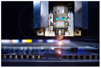

使用高强度、低功率激光的激光打标机(图1)能在手机、手工工具、印刷电路板(PCB)等任何东西上蚀刻出非常精确的设计。为了达到所需的输出,需要借助一个精确的数模转换器(DAC)非常小心地引导激光器。
图1:激光切割机

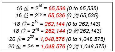

随着需要蚀刻的产品越来越小(如PCB和一些消费品),激光打标系统的精度必须提高。TI的DAC11001A和DAC91001分别具有20位和18位分辨率。分辨率作为一项重要参数,会转换为DAC输出可用的电压阶跃数量。例如,18位分辨率有262,144个唯一代码(见图3),允许从多个电机位置控制激光。20位的DAC具有1,048,576个唯一代码,提供了更细的粒度和更高的精度。
表1:DAC分辨率转换为代码数的计算(16到20位)
