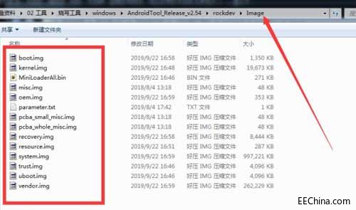

得 到 AndroidTool_Release_v2.54 文 件 夹 , 双 击 进 入
AndroidTool_Release_v2.54 文件夹,我们看到有两个文件夹,如下图:
然后返回到 AndroidTool_Release_v2.54 文件夹目录下,如下图:
进 入 到 AndroidTool_Release_v2.54 目 录 下 , 鼠 标 双 击 运 行
AndroidTool.exe,如下图:
这时会打开烧写工具的主界面,如下图:
