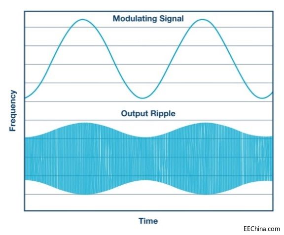

大多数开关稳压器都会呈现与频率相关的纹波:开关频率越低则纹波越多,开关频率越高则纹波越少。因此,如果对开关时钟进行频率调制,则开关稳压器的纹波将呈现幅度调制。如果时钟的调制信号是周期性的 (例如正弦波或三角波),则将呈现周期性的纹波调制,而且在调制频率上存在一个明显的频谱分量 (图 1)。
图 1.由时钟的正弦波频率调制引起的开关稳压器纹波图解。

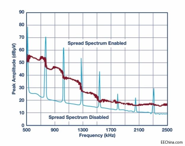

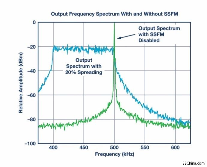

随着 SSFM 频率范围的增加,带内时间的百分比减少。从下方图 2 中可以看到,与单个未调制的窄带信号相比,调制频率呈现为宽带信号而且峰值降低 20 dB。如果发射信号不常进入接收器的频带而且停留的时间很短 (相对于其响应时间),则可以显著降低 EMI。例如,在降低 EMI 方面,±10% 的频率调制比 ±2% 的频率调制有效得多。1不过,开关稳压器所能容许的频率范围是有限的。一般来说,大多数开关稳压器都能轻松容忍 ±10% 的频率变化。
图 2.扩频调制在更宽的时钟频带内产生更低的峰值能量。

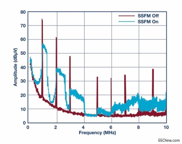

图 3.使用启用 SSFM 和未启用 SSFM 的 LTC6908 开关稳压器的输出频谱 (9 kHz 分辨率带宽)。

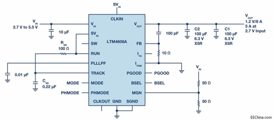

为了降低开关噪声,可以将 LTM4608A 的 CLKIN 引脚连接到 SVIN (低功耗电路电源电压引脚) 以启用扩频功能。在扩频模式下,LTM4608A 的内部振荡器设计用于产生时钟脉冲,其周期在逐周期的基础上是随机的,但固定在标称频率的 70% 到 130% 之间。这有利于在一定频率范围内扩展开关噪声,从而显著降低峰值噪声。如果 CLKIN 接地或由外部频率同步信号驱动,则禁用扩频操作。图 5 显示了启用扩频操作的工作电路。必须在 PLL LPF 引脚上放置一个 0.01 μF 的接地电容,以控制扩频频率变化的压摆率。元件值由以下公式确定:

图 5.启用扩频的 LTM4608A。
