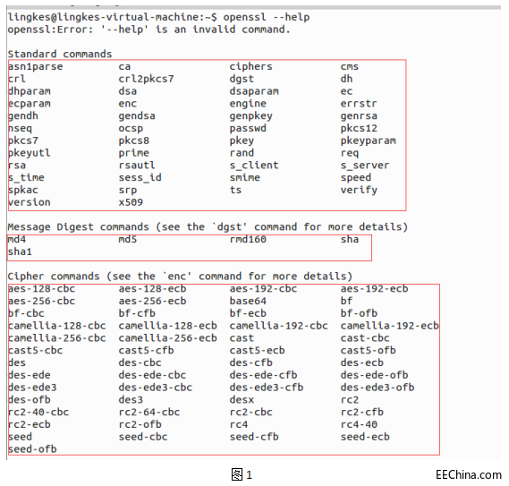

第一步:查看openssl支持哪些算法指令
命令行输入openssl --help回车可见图1所示,列出了包括签名验签、证书操作、摘要运算、加解密运算等相关指令。

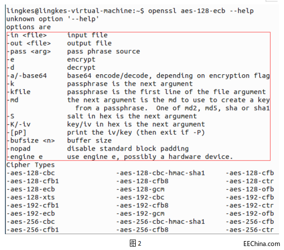

第二步:查看某一具体指令用法
我们以aes-128-ecb指令为例进行说明。该指令可以实现对数据进行aes加密的功能,密钥长度128bits,加密模式为ecb(不带初始向量)。
在命令行输入openssl aes-128-ecb --help 回车可见图2所示,列出了支持输入的参数项。
例如
-in 对输入的文件内容进行加密
-out 将加密后的数据输出到目标文件中
-e 加密运算
-K/-iv 输入密钥或者初始向量iv

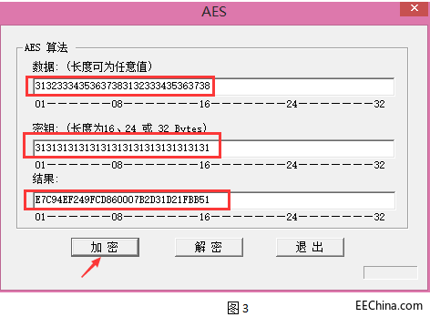

验证测试结果,使用第三方AES计算工具,填入明文和密钥即可运算出结果,如图3所示。
综上,若要对mingwen.txt文件内的数据加密并生成到miwen.txt文件中,则可以采用以下指令,如图3所示。
注意事项:linux创建txt文件时写入的是字符串“1234567812345678”,使用计算器运算时,需要输入十六进制ASCII码,即31323334353637383132333435363738。
