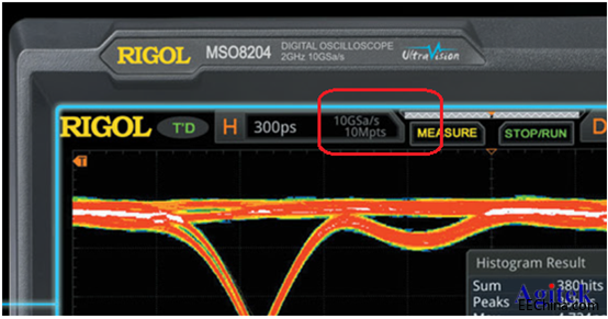

水平方向的测量有波形频率、周期、上升下降时间等参数,想要更准确还原一个波形的时间参数,首先要考虑奈奎斯特采样定理。因此在每次测量的过程中,我们应该特别关注随着时基档位增大而下降的实际采样率。如果需要对高频信号周期准确测量,就需要采样率大于被测信号频率2倍以上,这个倍比关系越大,理论上采样点越密,显示在示波器屏幕上的周期信号便越稳定。

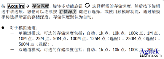

其次要考虑波形漏失情况,当信号中有偶发异常信号出现时,我们更希望它出现在示波器采集过程中,然而市面上大部分数字示波器是串行工作方式,其进行AD转换数据处理时无法对信号采集,此时称为“示波器盲区”,这种情况下我们尽量用较小的存储深度,来缩短“盲区时间”,保证异常偶发信号更大概率的被捕获。

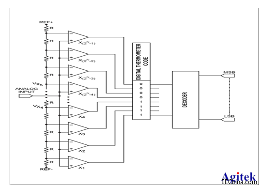

市面上的数字示波器大多采用并行Flash ADC,这种模数转换芯片的特点在于并行分析采集到的电压值,提高模数转换的速度,而且通过增加ADC位数,可以对采集到的电压进行更精准的比较识别。虽然我们之前在文章中写过示波器不适合高精度静态量测量,但是在高频信号测试中,仍然是“拼”ADC位数的时候—ADC位数越多,ADC垂直分辨率越高。

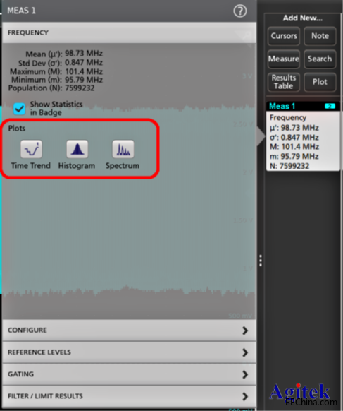

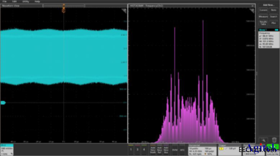

如果我们想测量一个周期信号的上升时间,当我们通过一次捕获的几个周期,将每个周期的上升时间测量后取平均值,那么这个测量结果就比测量一个周期的上升时间更可信,而且更大限度的利用了已采集到的数据,因此,相对于得到单周期上升时间测量值,这种多周期测量的“速度更快”。
比如泰克示波器MDO34、MSO46,甚至是MSO5系,6系,在自动测量中都添加了统计图功能,这样充分利用了已采集到的数据,实现更可靠的测量结果。
