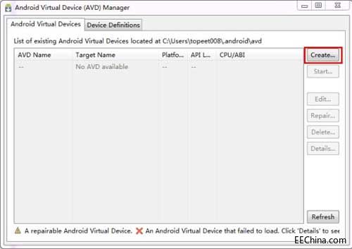

基于迅为iTOP-4418开发部在 Eclipse 中,单击“Windows”菜单,选择“Android Virtual Device Manager”启动
模拟器管理插件。然后如下图,单击“Create……”。

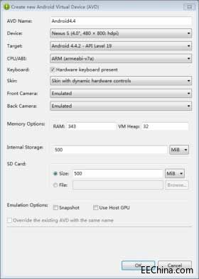

如下图所示,设置参数,单击“OK”,完成。
如下图,选择 Android4.4,单击“Start”启动。

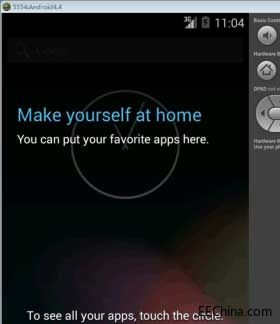

如下图,启动中,可能需要 1 到 5 分钟,模拟器启动完成。
如下图,模拟器启动完成。
