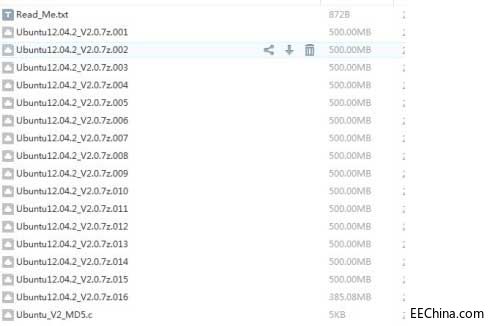

搭建好的 Ubuntu12.04.2 镜像在网盘“iTOP-IMX6 开发板资料汇总(不含光盘资料)
\02_iTOP-iMX6 开发板编译系统所需要的工具包等\02_Ubuntu 系统安装包\02_Ubuntu 系
统安装包\02_搭建好开发环境的 Ubuntu 虚拟机镜像 V2.0 ”目录下,如下图所示。
1)如下图,编译好的镜像很大,而且要全部下载完之后才能开始解压,压缩软件是

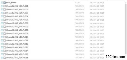

2)安装好解压软件后,右键单击上图中的压缩文件“Ubuntu12.04.2_V2.0.7z.001”,
开始解压。解压完成后到文件夹“Ubuntu12.04.2_V2.0”,如下图所示。

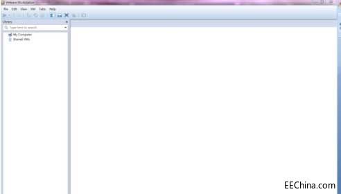

3)如下图,打开虚拟机,如果提示升级虚拟机,跳过就行,不需要进行升级。

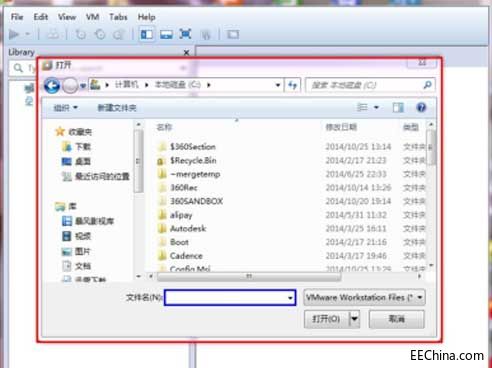

4)执行菜单命令“File” -->“Open…”,弹出如下图所示对话框。
另外注意:如果是 win8.1 系统,在虚拟机中第一次打开已经解压好的 Ubuntu 镜像时,
会提示大意是“虚拟机已改动”的信息,有两个选项,其中有个提示是如果你不知道则选择第
二个。这里一定要坚持选择第一个!如果选择第二个,启动 Ubuntu 系统时会出现物理内存不
够的错误。当出现这样的错误时,移除系统再打开,是没有用的,只有重新解压,再打开,选
择第一个才好用。其它系统可以选择第二个选项。

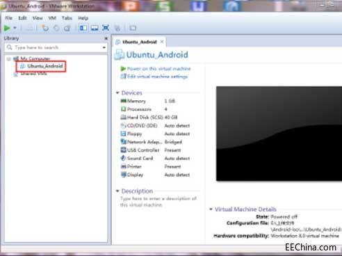

5)进入前面解压生成的文件夹“Ubuntu12.04.2_V2.0”,单击文件“iTOP-
4412_V2.0.vmx”,然后单击按钮“打开”,如下图,虚拟机加载 Ubuntu12.04.2“编译好
的镜像”完成。
点击 Power on this virtual machine 按钮。进入 Ubuntu,如下图。
输入的密码为“topeet”。关闭虚拟机时,必须先关闭 Ubuntu。
