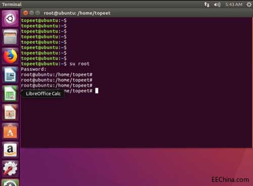

登录进 Ubuntu 系统,输入“ctrl+alt+t”,打开超级终端,使用“su root”
命令,切换到 root 用户,如下图:
