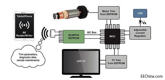

现在,通过在单个器件中集成EEPROM存储和RFID联接,即使出现电源故障或完全断电的情况,工程师也可以通过设计IoT端点,使其存储工作数据并与服务工程师通信。这呈现了服务和维护的全新范例,并且完全适用于IoT(见图1)。
Tablet/Phone:平板电脑/手机
RF Reader/Writer:RF读写器
LED TV:LED电视
Motor Trim from EEPROM:EEPROM调节电机
MCU:微控制单元
Adjustable Current Regulator:可调的电流调节器
TV Trim from EEPROM:EEPROM调节电视
Trim parameters, diagnostic data, remote maintenance:调整参数、诊断数据、远程维护
图1:将支持RFID的EEPROM添加到IoT端点,将为几十亿台设备的调试、维修和维护提供一个新的维度
也许更重要的是,所讨论的方案将无线联接的操作距离从不到10厘米(这是无源RFID的典型值)扩展达150厘米。这确切地将无源RFID在IoT中的应用提高到新的维度。即使系统没有上电,也能使用RFID在1.5m的距离上读写数据到EEPROM,将帮助工程师在部署现场之后,更经济高效地调试、维护、维修和修复端点。
