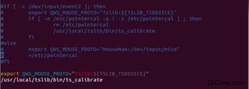

代码“export TSLIB_ROOT=/usr/local/tslib”等调用了触摸和鼠标驱动。
代码“export QTDIR=/opt/qt-4.7.1/”调用了 QtE 的库。
如下图所示,这一段关于鼠标的驱动已经被注释掉了。
将上图中与触摸鼠标相关代码修改为下面的代码。
if [! -c /dev/input/event2 ]; then
export QWS_MOUSE_PROTO='Tslib:/dev/input/event2'
#if [ -e /etc/pointercal -a ! -s /etc/pointercal ] ; then
if [ -e /etc/pointercal ] ; then
fsize=$(/bin/ls -al /etc/pointercal | cut -d' ' -f 23)
echo $fsize
#if [ -s /etc/pointercal ]; then
if [ $fsize -ge "1" ]; then
echo "/etc/pointercal is exit"
else
echo "/etc/pointercal is empty"
rm /etc/pointercal
/usr/local/tslib/bin/ts_calibrate
fi
else
echo "/etc/pointercal not found"
fi
else
export QWS_MOUSE_PROTO="MouseMan:/dev/input/mice"
#>/etc/pointercal
fi
#export QWS_MOUSE_PROTO="Tslib{TSLIB_TSDEVICE}"
#/usr/local/tslib/bin/ts_calibrate
上面代码第一行,有“!”则支持鼠标;触摸应该不能正常使用。
如果去掉“!”则支持触摸。需要先校准,使用上面这段代码只用校准一次即可,不用每
次都校验。
另外如果用户在第一次校准的时候,没有依次点击“十字框”,则触摸文件可能有问题,
那么可以参考 7.3.3 小节,删除掉“/etc/point*”文件,重启开发板再次校准。
修改这段代码之后,最好删除一下“/etc/point*”文件。例如,如果用户刚开始使用的
是触摸,然后改成鼠标控制,因为已经存在“/etc/point*”文件,所以会让人感觉鼠标可以
使用,触摸能够使用但是有问题,这个时候删除“/etc/point*”文件重启即可。

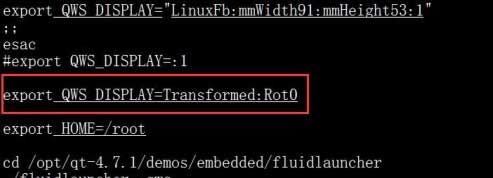

11.3.2.2 字体
如下图所示,接着找到控制字体的参数。
如上图,将下面三行删除,避免字体太大导致显示不正常。
export QWS_DISPLAY="LinuxFb:mmWidth91:mmHeight53:1"
11.3.2.3 屏幕翻转
如下图,找到控制屏幕翻转角度的参数
“export QWS_DISPLAY=Transformed:Rot0”
修改为:
“export QWS_DISPLAY=Transformed:Rot90”
然后重新启动开发板,开发板起来后会发现屏幕产生了 90 度旋转。
1.3.2.4 修改默认启动程序
如下图所示,进入最后一行,红色框默认会启动 QtE 自带的例程,这里修改为
“./bin/helloworld -qws”(其中 helloworld 程序是 11.2 小节生成的,放到/bin 目录
下),红色框中的代码记得注释或者删除。
