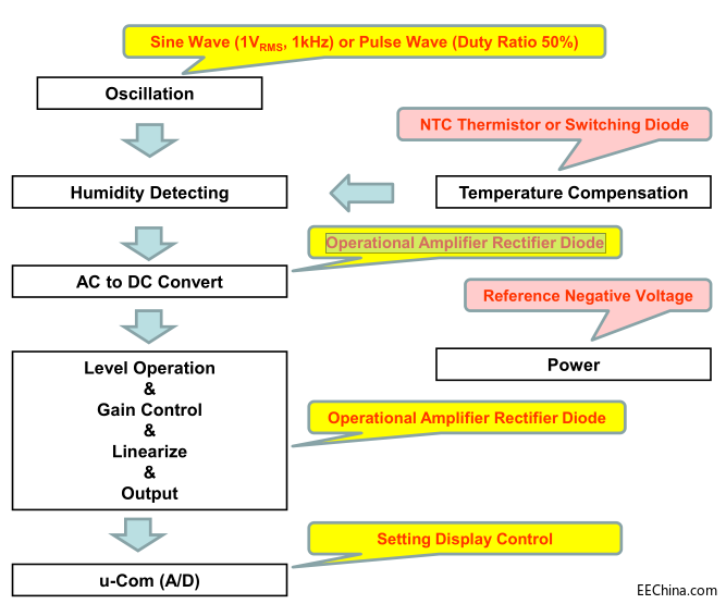

电阻式湿度传感器的湿度检测有两种方法。一种是使用运算放大器,另一种是使用ADC/RFC内置u-COM。由于ADC内置u-COM电路设计简单,使用方便,所以通常采用它。
传感器的频率为100㎐10㎑(推荐1㎑),测量电压必须为交流电压,最高电压为5V(推荐1VRMS)。焊接时,传感器表面不得用手触摸,也不得被助焊剂或烟雾污染。
1运算放大器的使用
用交流电(AC)测量传感器的电阻变化后,用交直流整流电路将其转换成电压
2ADC内置u-COM的使用
→与传感器、热敏电阻组成恒压电桥电路进行温度补偿,并将其转换成电压
3RFC内置u-COM的使用
电容充放电电路将传感器的电阻变化转化为频率

2.1振荡电路
1)正弦波
2)脉冲波
2.2湿度检测
Vin:正弦波(1㎑,1V RMS)或脉冲波(占空比50%)

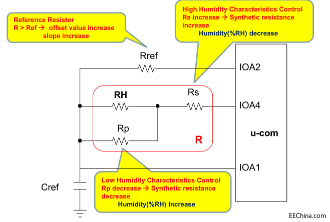

Rp:低湿度区域对数转换(大于1㏁)
RS:高湿度区域输出控制(小于200欧姆)
2.3温度补偿
1)热敏电阻方法
2二极管的方法
3. 使用ADC内置u-COM
4. 使用RFC内置u-COM
