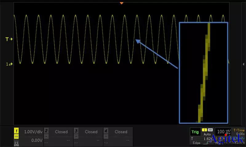

示波器的触发系统与采样系统,是示波器的重要组成部分。采样系统负责将模拟信号数字化,但信号是源源不断过来的,该取哪部分显示在示波器的界面上呢?
如果示波器没有触发系统,采用每隔一段时间或随机某个时间将采样的波形进行叠加,由于采样位置的不确定性和无规律,就会出现图1中非常混乱的波形显示,在屏幕上看起来就像来回滚动的波形。
1 没有触发系统的波形采样

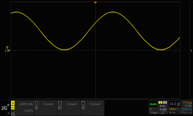

这个混乱的现象,和示波器上触发不稳定的现象一致。如下动态图所示:

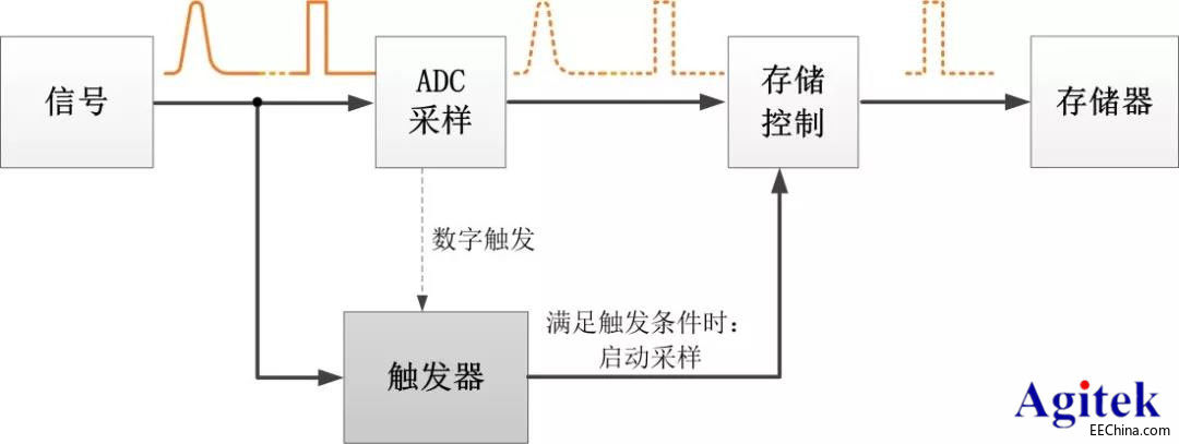

这就要靠触发系统来实现。触发的原理是一直监控信号流,若发现信号满足设定的触发条件,触发器记录满足条件的信号,启动采样;待数据采集完毕后,由控制器对信号进行处理和显示。具体如图2所示。
2 触发过程

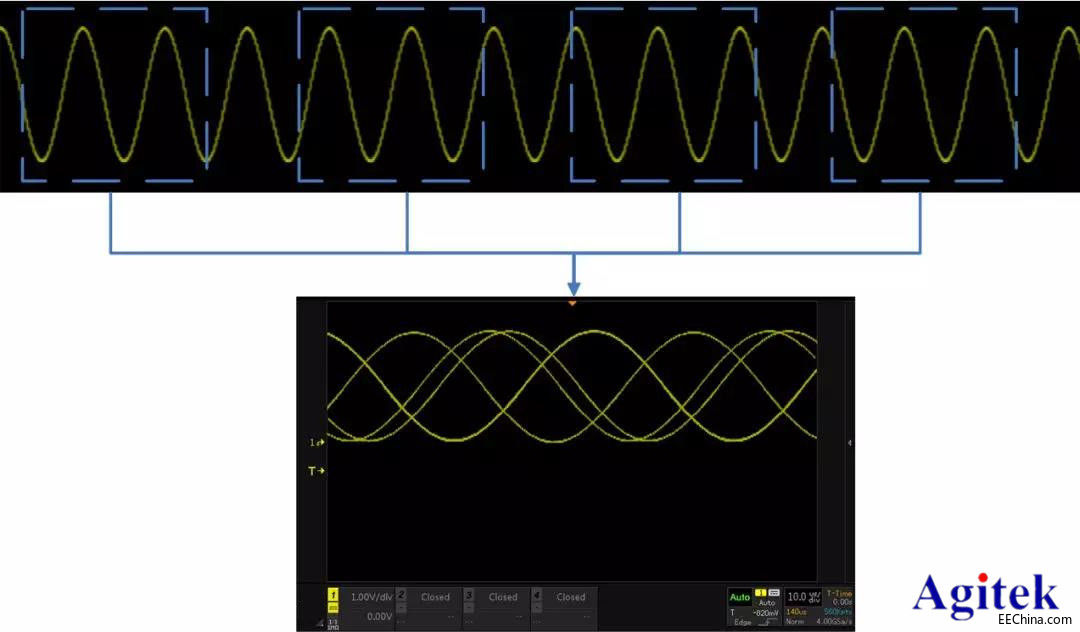

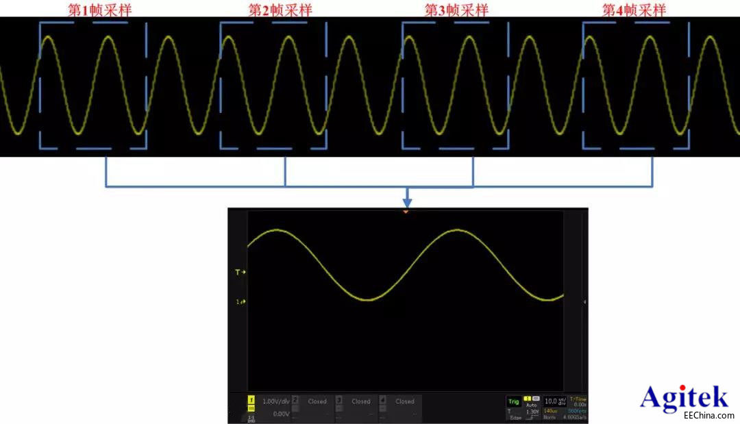

示波器的触发条件的一个很关键的因素是触发电平,触发电平大多数情况下是用一根直流电平作为基准,当信号的电压超过该直流电平的时刻作为采样波形的起始点。由于起始采样的位置是有规律的,因此多次采样的波形进行叠加后看上去还是一个稳定的波形。如图3所示:
3 稳定触发的波形采样
示波器的触发功能,一方面可以使波形稳定,波形不再左右摇晃;一方面可以缩短用户调试的时间,只有满足触发条件的信号才会被捕获、显示。

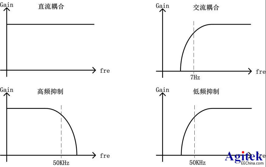

在常用的设置中,一般设定了触发类型、触发电压,波形就能稳定显示了。但对于噪声比较大的信号,会出现触发不稳定、上下边沿都能触发的情况。这是因为信号毛刺的存在,干扰了触发系统对触发条件的判断,造成误触发。这时候可以在【触发设置】中,选择【触发耦合】操作。常有的耦合有如下:
1、直流耦合:就是不作处理,允许直流交流信号进入触发路径;
2、交流耦合:是高通滤波,截止频率约7Hz;
3、低频抑制:是高通滤波,截止频率约为50KHz;
4、高频抑制:是低通滤波,截止频率约为50KHz。
具体如图4所示:
4 各种滤波器性能

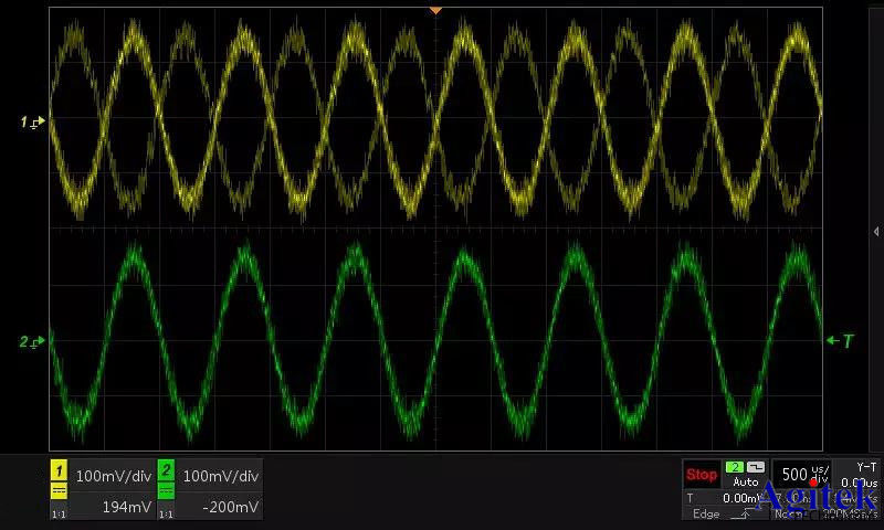

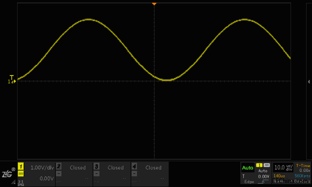

触发耦合其实就是一种对触发信号的低通或高通滤波。因此可对噪声大的信号加入“高频抑制”耦合,过滤掉其中高频部分,使得波形触发稳定如图5所示。
5 CH1不开启高频抑制触发不稳,CH2开启高频抑制

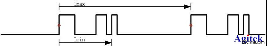

在触发设置中,触发释抑的功能一般会被人忽略。按照定义,释抑是定义两次触发之间的最少时间间隔。

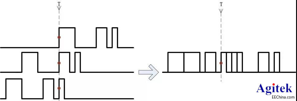

当示波器触发一次后,会进入触发释抑时间计数,在此时间内触发功能会被抑制,即使信号满足触发条件,系统也不会标记为触发点。释抑的设置对偶发性多边沿的信号捕获极为好用,使得原来图像不稳定的波形马上清晰。若触发释抑时间设得不对,示波器将会把不同边沿的信号作为触发点重叠在一起,造成波形显示异常,如图6所示。释抑时间的设置具体如图7所示。
6 释抑时间设置不当造成波形显示异常
7 释抑时间应该在Tmax与Tmin之间

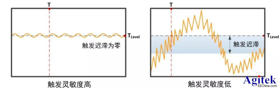

四、触发灵敏度的作用

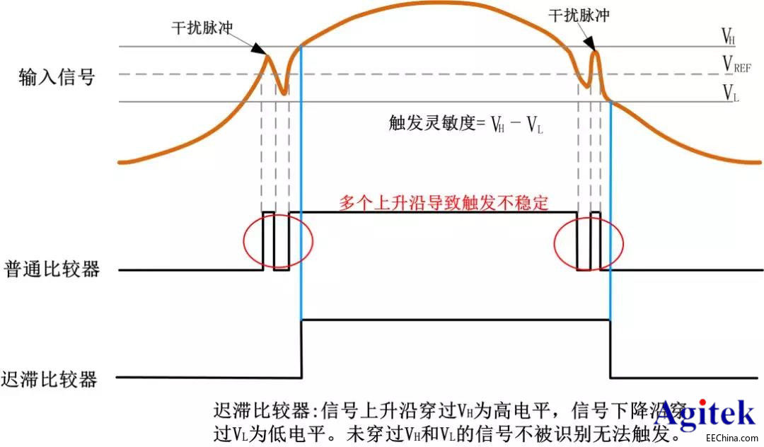

触发电平只是一根参考电压,而实际的波形在边沿处是存在抖动的,如图8所示,图中波形的干扰非常小,但是上升沿还是存在锯齿状,当噪声很大时抖动会更剧烈。如果想稳定触发波形的上升沿,则需要在触发电平的上下范围内使用迟滞比较,以过滤触发电平附近的波形抖动和毛刺。这个迟滞范围就是触发灵敏度。
8 触发边沿的抖动和毛刺
触发信号识别的敏感度如图9所示,当在测量小信号时,需要较高的触发灵敏度才能使信号稳定触发,这是可将触发灵敏度的值调小或为0即可;在波形噪声较大时,需要适当的调节大触发灵敏度,可以有效滤除有可能叠加在触发信号上的噪声,从而防止误触发,如图10所示。
9 迟滞比较器
10 灵敏度高低对信号触发的影响
